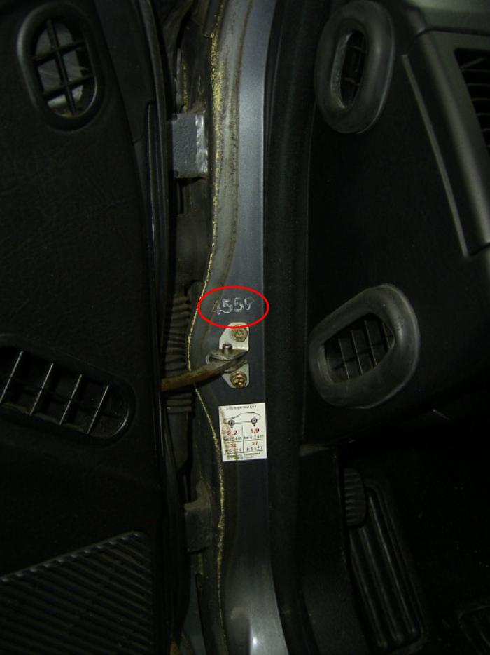

J'ai trouvé un code que je crois être le code couleur (5607, l'auto est vert foncé) dans l'encadrement de portière avant gauche : l'endroit et le code vous semblent-ils cohérents ?

Çà c'est le numéro OPR je pense...Numéro qui donne le jour de montage de ta voiture et qui sert pour les pièces détachées.
Numéro OPR
