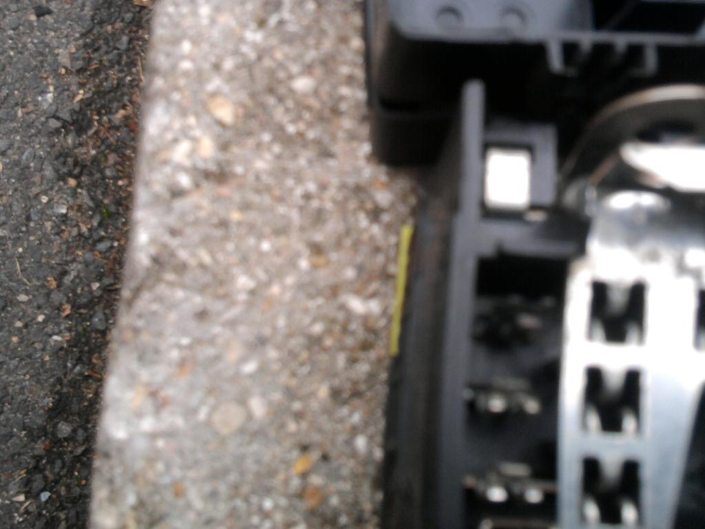

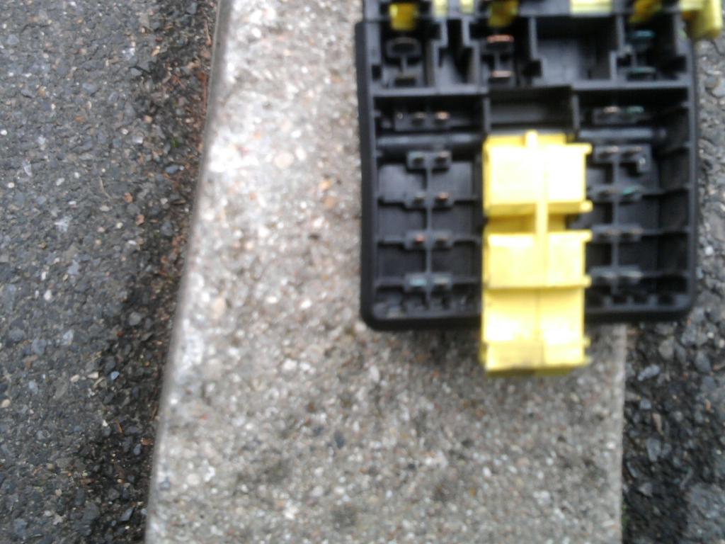

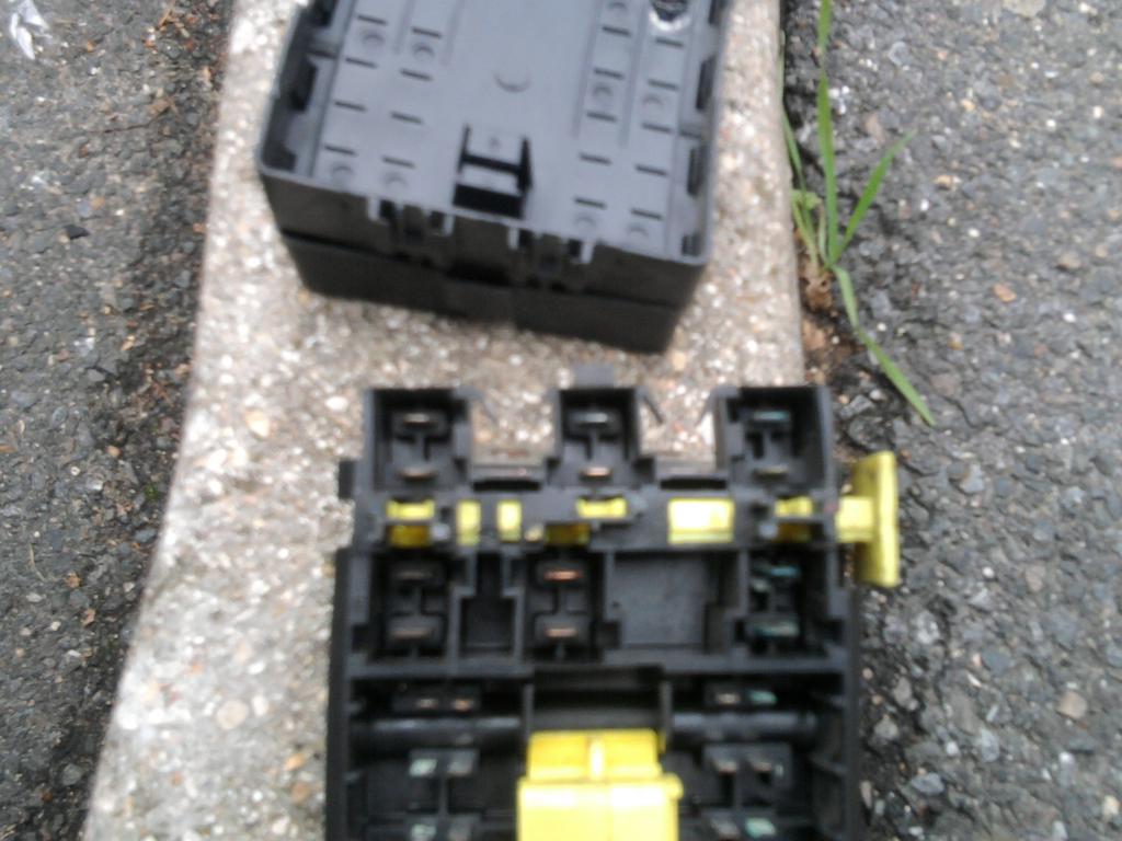

suite a des soucies réguliers et récurrent  venants de porte fusibles et Bornier,qui pose une problème lord de utilisation intensifs de la climatisation  je me suis décider d'approfondi le sujet,donc j'en ais démonter  un a la casse pour vous expliquer d'où viens le problème.
Pour l'outillage deux clé de 10 suffise

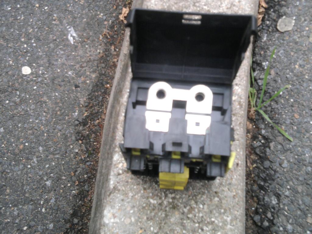

Le boitier complet:

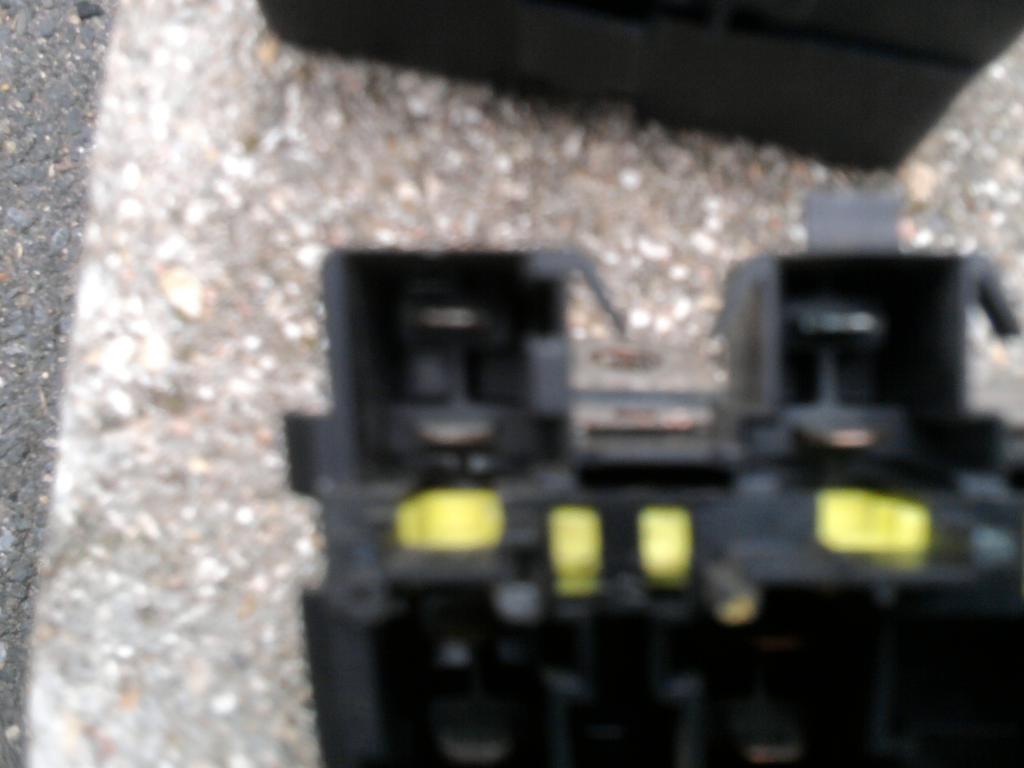

La position du fusible qui fait fonde le dessus du porte fusible

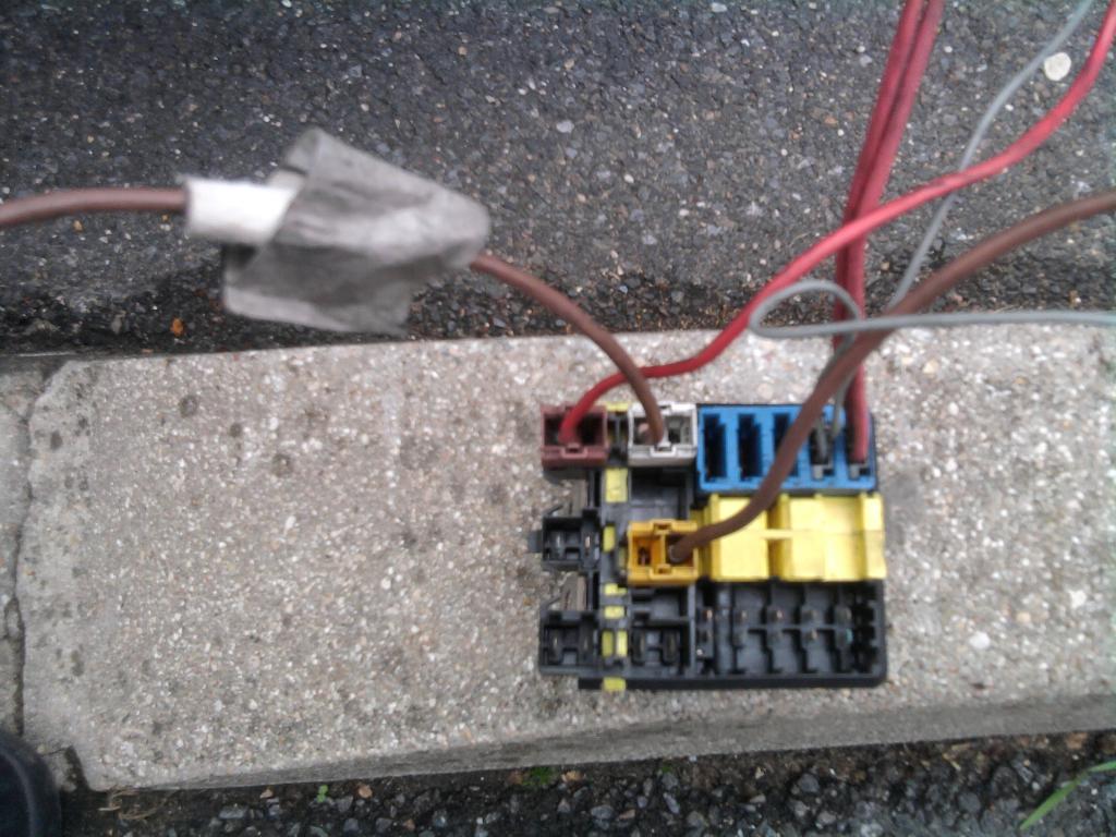

Un autres photo un peut mieux faite:
Arriver du plus et de la masse:

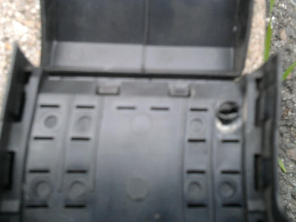

« Réponse #1 le: 26 juillet 2011 à 19:23:55 »

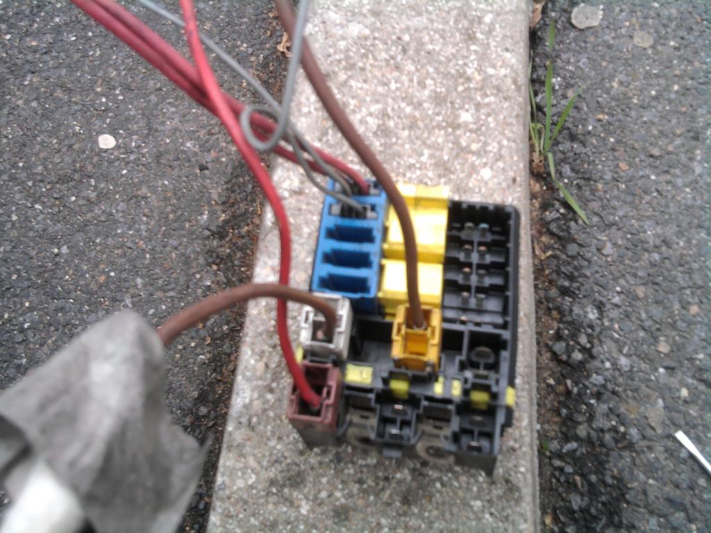

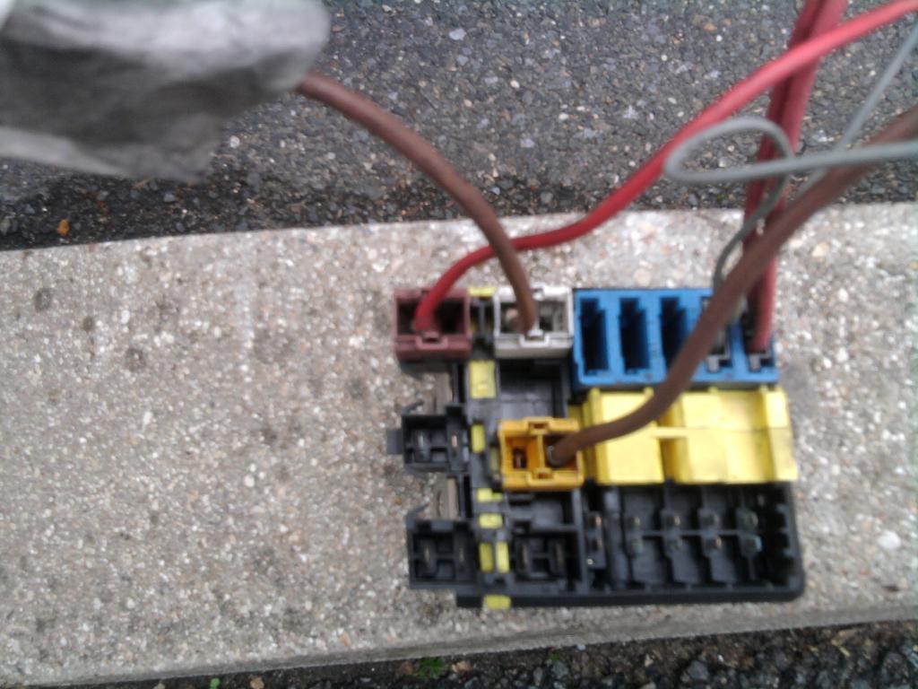

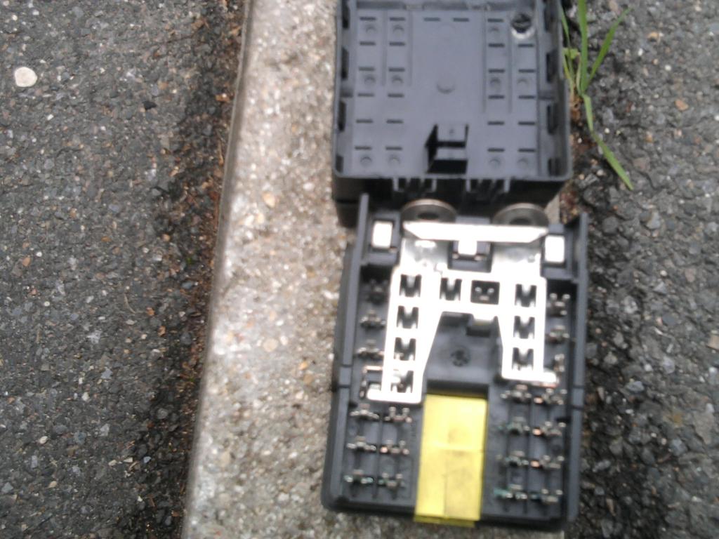

La suite
là on voie encore en dessous du bornier comment cela  a fondu le plastique pourtant rigide ?
Le reste des     montre les connections au bornier et surtout qu'il est impossible de se tromper au remontage

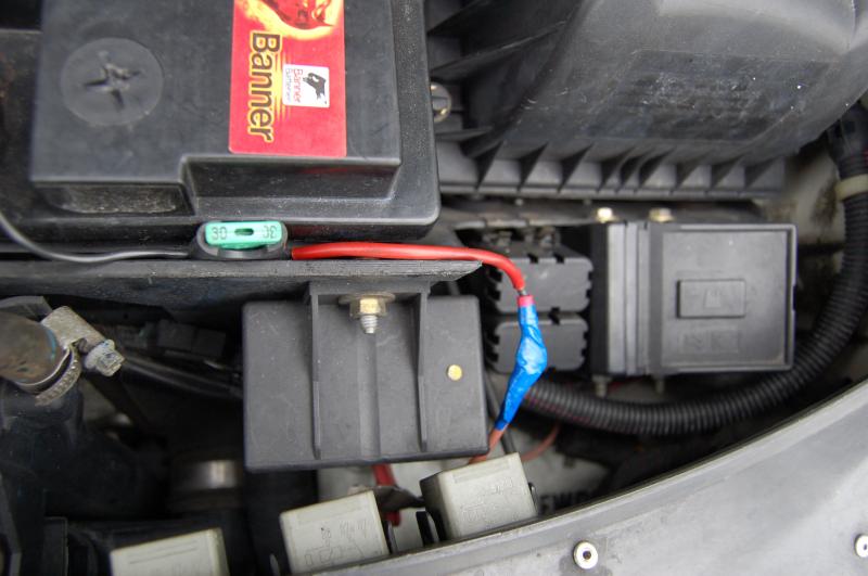

La solution est très simple comme le montre la photo suivante, il suffit de faire une alimentation directe via la batterie, avec  un porte- fusible intermédiaire.
Le lien: : http://www.restagraf.com/catalogue/fixations-a-souder/action/Produit/famill…
Le montage:
Ma solution pour me dépanner  je me suis mis en direct sur la batterie avec un porte fusible

Merci xm 92 ta réponse est bonne .

Comme vous pouvez le voire sur mon porte fusibles, il y a un fusible 30 ampère, mais quand je fait fonctionner la climatisation a fond il saute, sur automatique pas de soucis il résiste biens.
Je vous parlent de cela car sur la photo du porte-fusible seul, le fusible est de 40  ampère.
