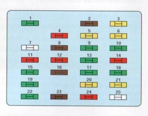

Un autre point a vérifier (multiplexée ou pas :-? )
L'implantation des fusibles, ressemble à ceci ou pas ???

Je vais vérifier tout ça.
Pour le plan des fusibles ce n'est pas ça mais je vais prendre le temps de voir ça et je vous tiens au courant, je pense que c'est encore une bricole bien cacher comme d'habitude.
Alors, il ne s'agit pas d'un modèle multipléxé 8)

RIEN de chez RIEN
Pas d'éclairage du tableau de bord ni commande de clim, ni éclairage autoradio (Clarion).
J'ai changé toutes les ampoules du tableu de bord, fusible OK.
Sur le Clarion j'ai un fil rouge qui est alimenté lorsque j'allume les feux mais rien d'autre.
Le bouton réhaustat à été changé.
Pas de clim
Fusible OK lorsque j'appuis sur le boutons C/ les ventilos enclenchent bien en première vitesse, mais pas le moteur de clim.
Pas de compte tours. il reste à zéro.
Plus d'hydractive la voiture ne passe plus en mode sport et reste souple, au contôle technique il me l'on signalé.
Ces pannes sont arrivées en même temps lors du démontage de l'autoradio pour rebrancher l'antenne suite accident choc avant gauche (que de la tôle et 3000€ de réparation).
C'est vraiment un casse tète et j'ose pas aller chez Citroën ils sont assassins j'en ai encore eu la preuve avec le support moteur inférieur droit devis 250€ de pièce + 150€ de MO, j'ai acheté le sillent bloc dans un Citroën qui détail (sympa) 18,50€ et j'ai travaillé 1H30 pour le changer.
Bon assez écrit au boulot l'ancien !!!
Papy
