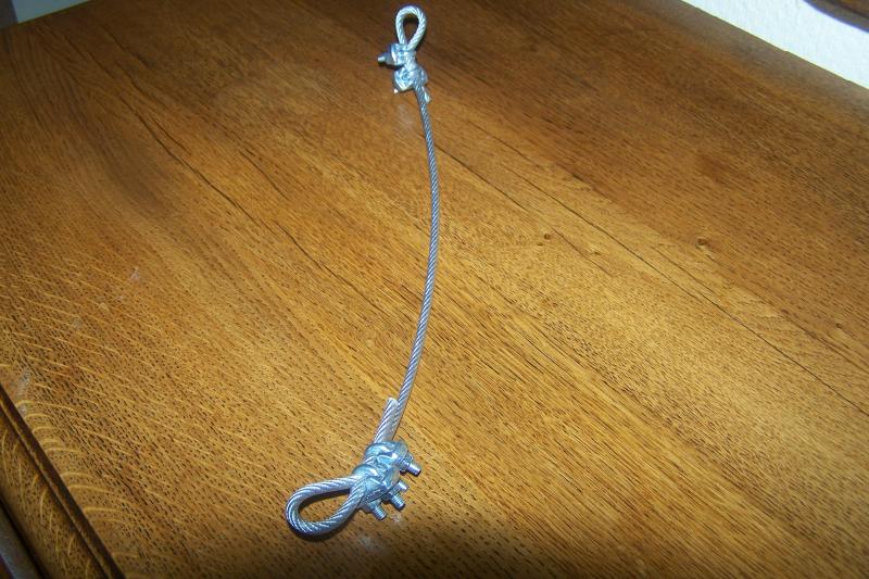

Pour éviter la casse.

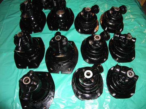

Remise en état de dôme en  Lituanie.
 Voila le résulta.

« Réponse #15 le: 02 mars 2012 à 18:19:59 »
Salut Titi
 J'ai suivi ton conseil, j'ai utiliser le traducteur et voila le résulta.
 En espérant que cela rende service a tout le monde de la xm.
 La Réponse de Lituanie :
Merci pour votre enquête. Nous n'avons pas montures jambe de force, sans hydroactif. Donc, vous devez nous envoyer vos montures jambe de force anciens, nous permettra de rénover et de les envoyer de nouveau à vous. Réparation coûte 70 euros + TVA (21%) pour une unité. Deux supports entretoises coûtera seulement 130 euros + TVA. Réparation aura 4 jours ouvrables. Le port par avion avec Kaunas numéro de suivi, la Lituanie> France coûtera 24 EUR + TVA. Frais de port aura 4 jours ouvrables.
