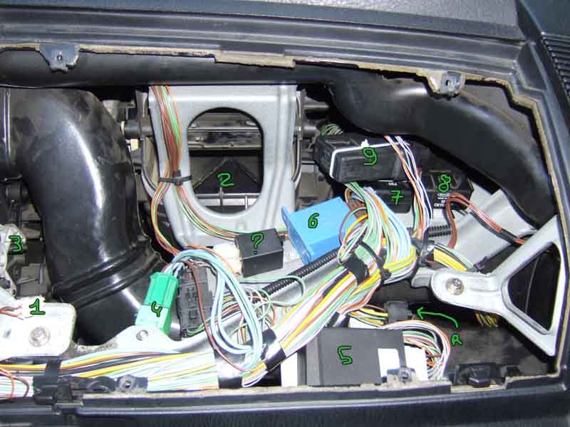

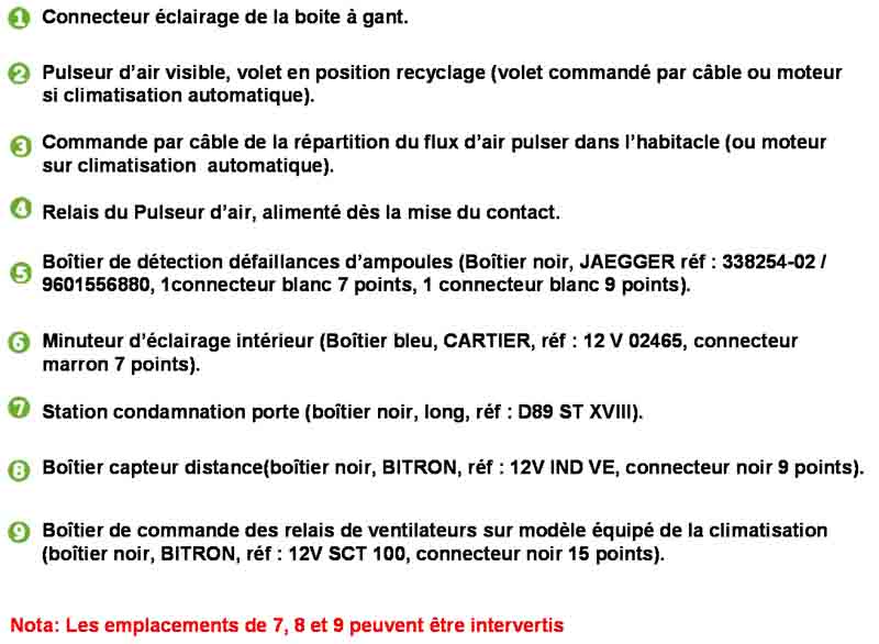

« Réponse #4 le: 20 juillet 2011 à 11:22:05 »
En espérant que cette photos te rende service
  • Global Moderator
  • Messages: 452
moteur de mixage d'air
« Réponse #5 le: 20 juillet 2011 à 11:56:34 »
 La photo étant celle d'un ph1 mais il y a des similitude entres les deux, pour le ph2 il faut que tu contrôle ton bornier(porte fusibles)  prés de la batterie ou il y a les fusible, il faut regarder sous le borgnier, tu verras que sa fondue, sans que le fusible saute.
