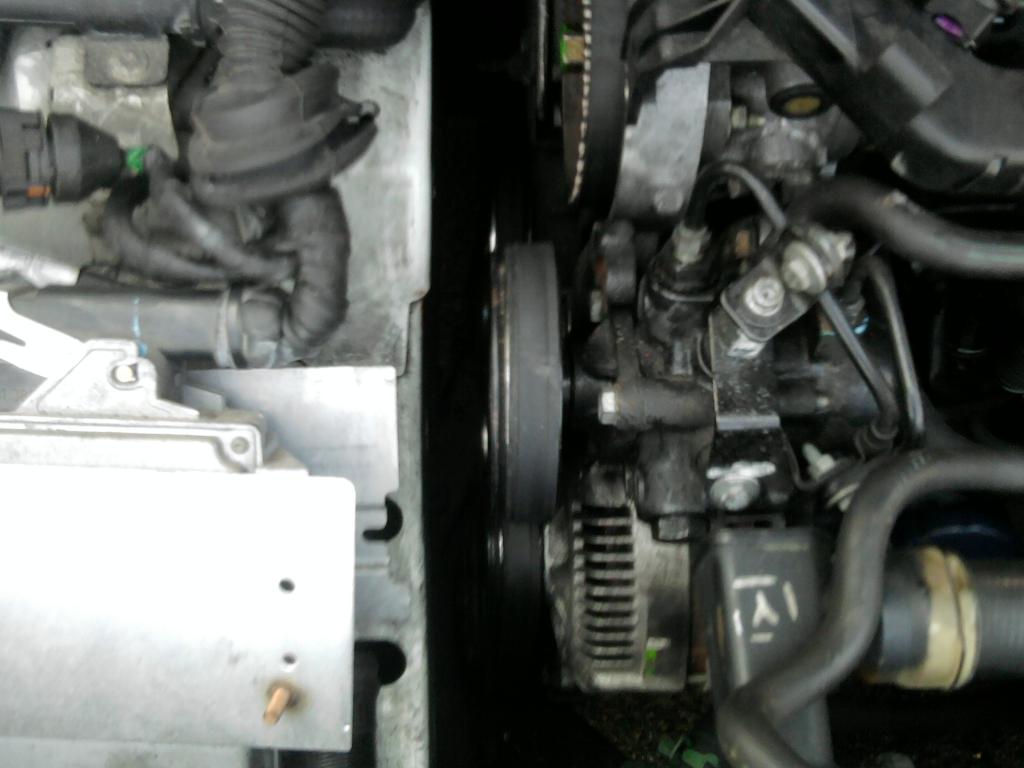

« Réponse #4 le: 05 mai 2011 à 13:30:44 »

le problème viendrais du galet tendeur mécanique(peut êtres le roulement)  on peut  le voir  qu'un fois le boitier du calculateur démonter, la courroie part vers l'extérieur cote roue

Après une remise en ligne de la courroie, avec une douille de 22 et le cliquer, la courroie reviens en place toute seul.
Comme dis plus haut tout a été changer,donc nous somme attardé sur pompe hP, et la comme
je l'avais déjà remarquer la poulie a du jeu ver extérieure environ 5 mm ou plus.
Déduction a petite vitesse il ne passe rien, mais a 2000 tours environ 120 Km ou plus la poulie se déplace vers extérieure.
Question peux ton monter  une pompe Hp de Xantia  sur ma xm.
