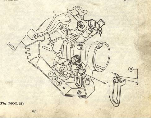

Je m'occupe à nouveau de ce fameux potentiomètre de papillon des gazs, et le règle maintenant  Ã  0.56V.
Là, je m'aperçois que le papillon des gazs est complètement fermé au repos. Sur un topic, j'ai vu qu'il fallait faire attention à ce réglage afin d'avoir un écart de 3mm entre le galet du papillon et l'axe métallique qui fait bouger l'ensemble.
Je prend donc un forêt de 3mm, le place entre le galet et l'axe, puis je tends le cable d'accélérateur afin que mon réglage ne bouge pas au repos. Maintenant je peux distinguer un entrebaillement au niveau du papillon des gazs, aussi je refais le réglage potentiomètre papillon des gazs (hé oui, les 2 sont liés).
Je redémarre à nouveau, au quart de tour, et j'attends que le moteur atteigne sa température de fonctionnement (90°). Petites accélérations pour voir si le moteur se coupe toujours, mais rien. Donc je joue un peu avec l'accélérateur en priant que le moteur ne se coupe pas. Mes prières ont été entendues !!! :ange:
Ben viii, volet fermé, pas bien :P c'est genre starter à fond... donc quand c'est chaud, mélange trop riche
Je te file 2 pages de la revue technique du ZPJ, qui traitent du réglage des 3 mm
