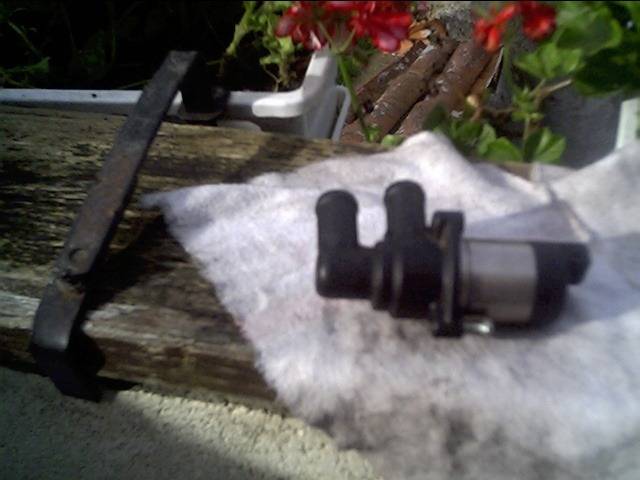

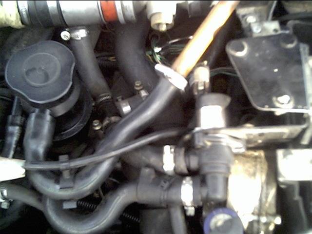

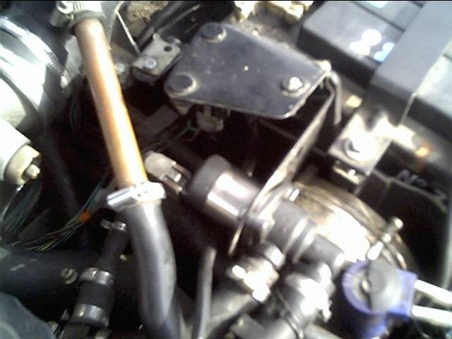

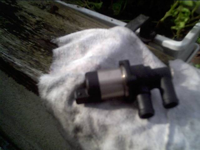

Le régulateur de ralenti est situé vers la papillon d'admission sur le PRV 12s.
Voila les photos:
Essai de nettoyer l'intérieur du régulateur où passe l'air,il y a un volet a l'aide d'un dégrippant ou/et une soufflette,pour voir si il y a des changements de comportement moteur.
Pour certains cela fonctionne,pour d'autres il faut le changer

Merci leratboy pour ces photos, je vais regarder de plus prés sous le capot, car cet élément ne me dit rien comme cela , j'espère que je vais l'identifier facilement. je te tien au courant de la suite.

Vala, les photos sont insérées

salut et surtout merci à toi stefftnt pour avoir passé les photos.
je ne sais pas si cela est bien le fameux régulateur, mais depuis que je l'ai démonté et nettoyé la parti qui s'ouvre quand elle est sous tension, (4 utilisations de la voiture depuis),elle n'a pas calée.
