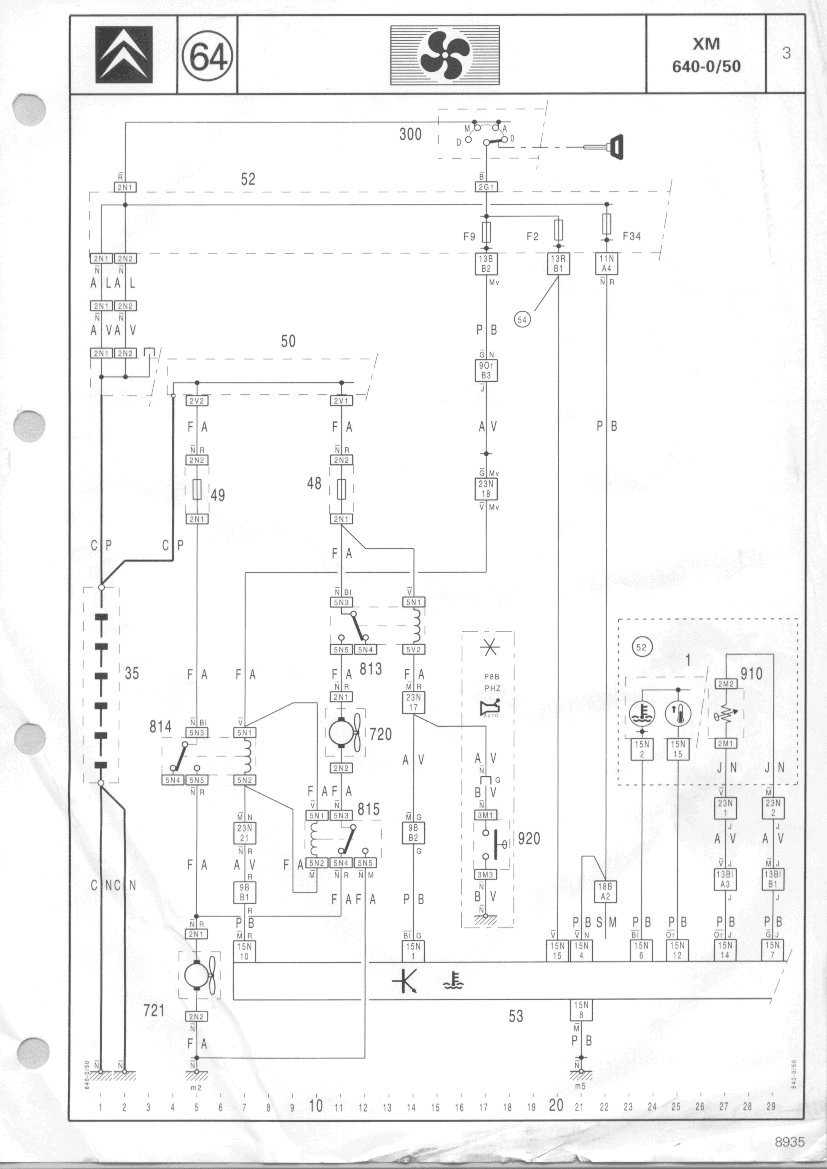

Voilà un schéma du circuit de commande des motoventilateurs et la légende ICI
Clic sur image pour taille réelle :g20:
Regarde du coté de 920 (voir même le débrancher pour test), c'est le capteur de T° d'huile de la BVA, peut être lui qui ramène une masse en permanence sur le relais 813....ce qui expliquerait  : " Pb de ventilateurs des le contact ils tournent en petite vitesses clim en route ou non"
Le capteur de position de la BVA doit être au niveau de la boite :-? mais là je connais pas du tout, peut être un lien entre ces 2 pannes au niveau des connecteurs sur la BVA (inversés par exemple)

Au dessus de 95 rien ne ce met en route si ce n'est le premier ventilo qui fonctionne dés le contact . Pour mettre en route le deuxiéme  je doit débrancher la sonde..
J'ai essayé tout  un tas de truc et conseil donnés mais rien de nouveau. Je doit passer à coté de qqs chose. J'ai dégoté un boulot temporaire mais je doit tracter plus de 500 kg, aussi je suis un peu inquiet car si la voiture chauffe .....
