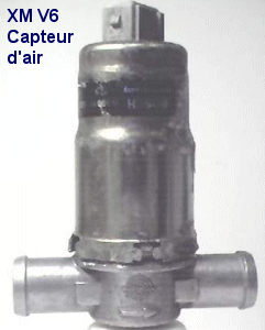

Sauf erreur - Pas de débimètre
C'est un capteur d'air... Soit pièce mécanique/électrique. Cylindrique
Longueur 10cm - Métal - Diamètre 4cm environ... Connecteur de 3 broches à l'extrèmité.
L'autre extrémité = une entrée et une sortie d'air... (Désolé pas de photo... trouve plus) :-?
Sitôt que je l'ai, je la mets...
Mich

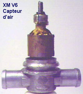

Et éventuellement de remplacer ce Capteur d'air... (Ai refait Photos)
Pas cher d'occasion... et il y a les mêmes dans les Renault 25 sauf erreur
Il peuvent ce 'gripper' et ne plus aller en fin de course...

Le Capteur d'air n'est pas vraiment réparable... Et si vous le démontez... IL vaut mieux en avoir un de réserve :g144: Moi le mien ne marchait plus... au remontage :(
