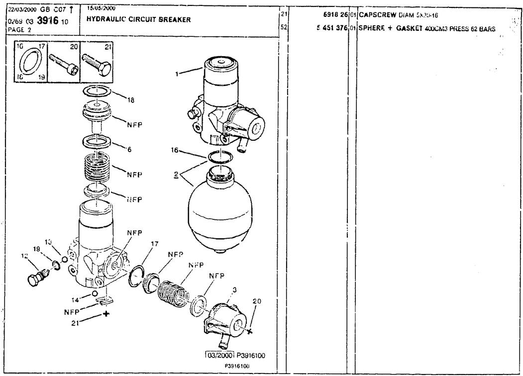

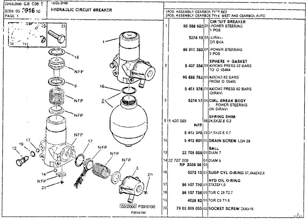

Moi, ça m'intéresse tout particulièrement, d'autant que je passe mon temps à pester sur la RTA qui est d'une lamentable indigence!
Même si tu ne mets pas tout sur le net, je serais très intéressé par la microfiche représentant le conjoncteur.disjoncteur : le mien fuit par les côtés et j'aimerais bien comprendre pourquoi avant de me noyer dans une mare de LHM!

Voila ce que j'ai...

Oups, je me suis trompé de pièce :
ce n'est pas le conjoncteur qui m'ennuie, mais le répartiteur juste à côté, sur lequel arrivent plein de tuyaux qui gouttent :grin:
Grand merci tout de même pour le précédent, et à l'avance pour mon bidule graisseux...
Cordialement,
S.V.

salut je vois que tu a le meme probleme de fuite sur ton repartiteur que moi, pas facile de trouver la piece en occase. J'en ai trouve pour xm sans hydractive si cela t'interesse.quant a moi je vais dans un premier temps essayer en changant les joints, on verra bien!

A ce sujet, toute information m'intéresse. Je pense aussi à changer les joints, mais n'ayant pas d'éclaté, je n'ai aucune idée de ce à quoi ressemble la tripaille de cette pièce...

S'agirait-il de cette pièce :-?
Attention à la vis qui joue sur la direction...pas touche...sans connaitre son rôle.
