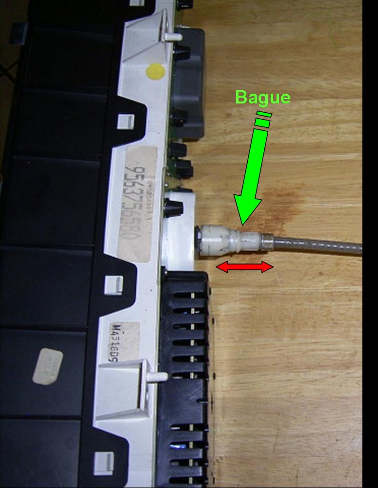

Je connais pas le montage sur ta Xm, au moins deux types
1-Soit le capteur de vitesse est monté en sortie de boite, et là tu auras qu'un cable qui va jusqu'au compteur
2- Soit le capteur de vitesse est monté près du bocal LHM, et tu as donc 2 cables (voir photos ci-dessous)
Clic pour agrandir :g20:
Ensuite faut tomber le boitier instrumentation, opération facile........juste connaitre la méthode pour débrancher le cable
Vala, si ca peux t'aider
