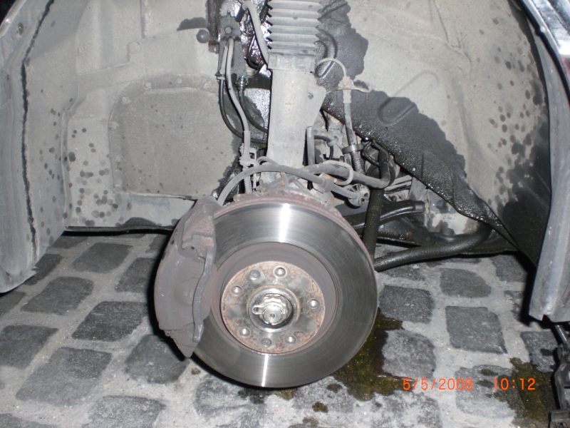

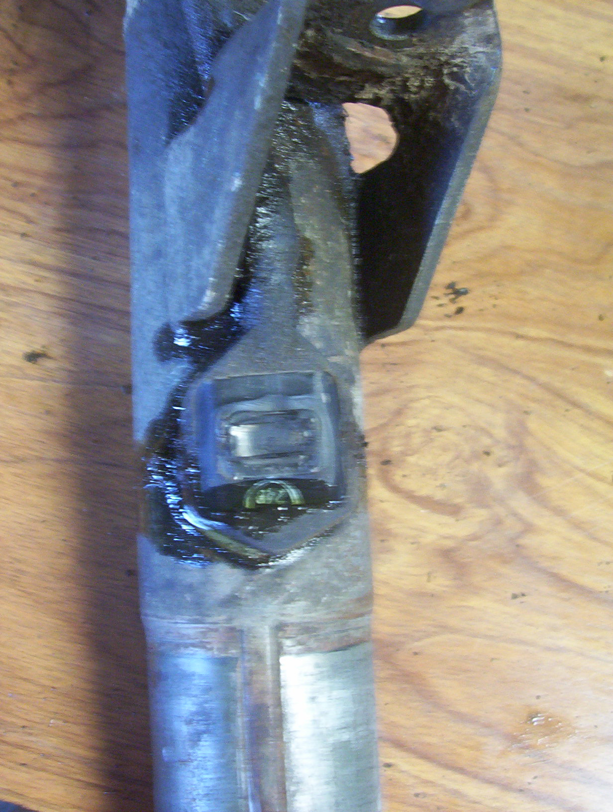

Pourquoi il est impératif de bien nettoyer?

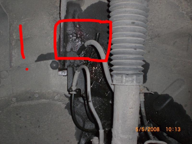

2 photos pour comprendre:

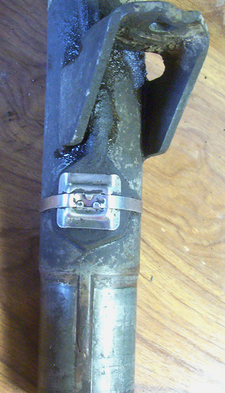

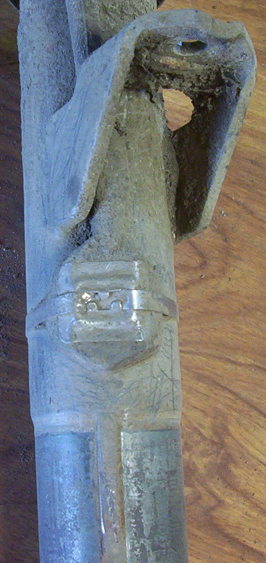

Pour "parfaire cette intervention, le retour se trouve sur la face interne du vérin quand il est en place: c'est à dire du côté du moteur. Donc même en braquant à fond
d'un côté ou de l'autre, il est très difficile de voir le vérin sous cet angle!!!
A méditer...

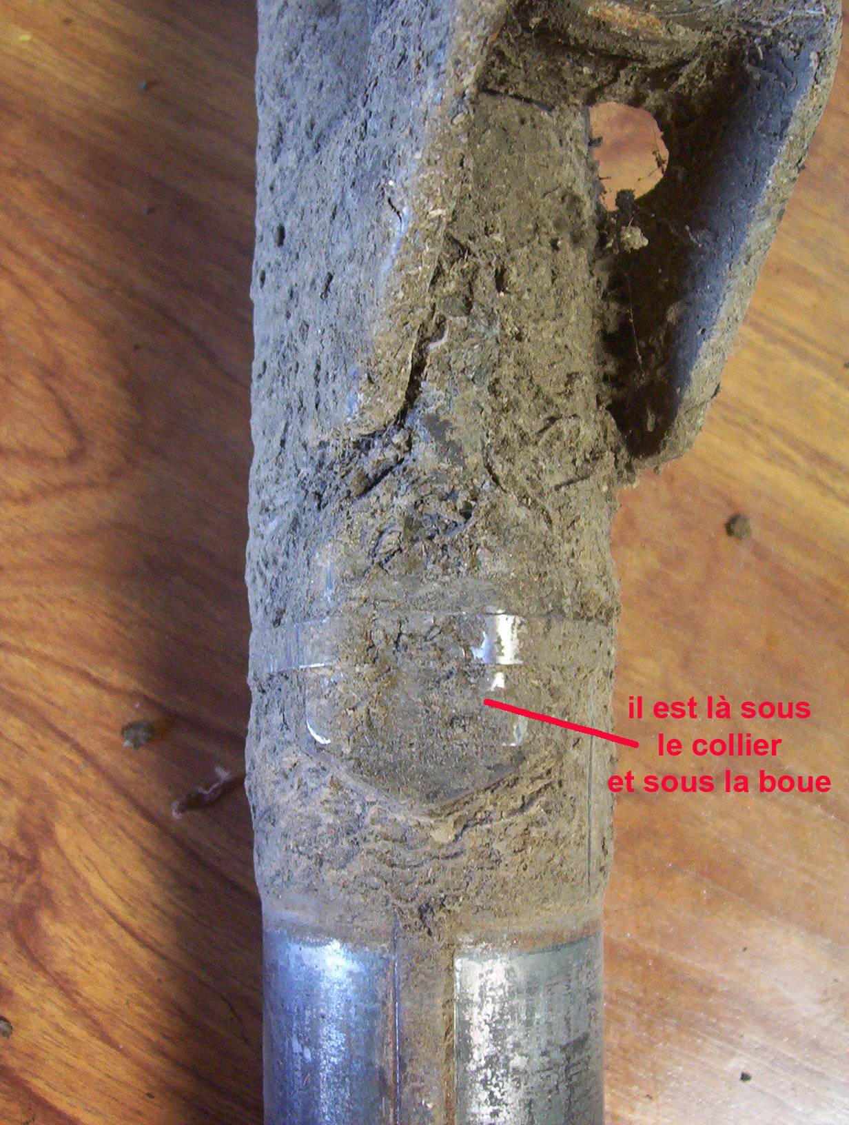

Perdre une heure en essayant de nettoyer comme on peut soit avec une glace, soit du bout des doigts (d'une main, ceux de l'autre main étant croisés en priant contre la boue!)
ou
perdre 10mn pour sortir le vérin, autant pour le remettre en place et 10mn de nettoyage "cool" et sans "danger"
le reste des opérations étant le même sur le véhicule ou déposé
pour voir le gain de temps (et de prise de tête) sélectionner le texte entre ici>1 heure galère sans démontage ou 30mn tranquille, tout ça PAR COTE< et ici

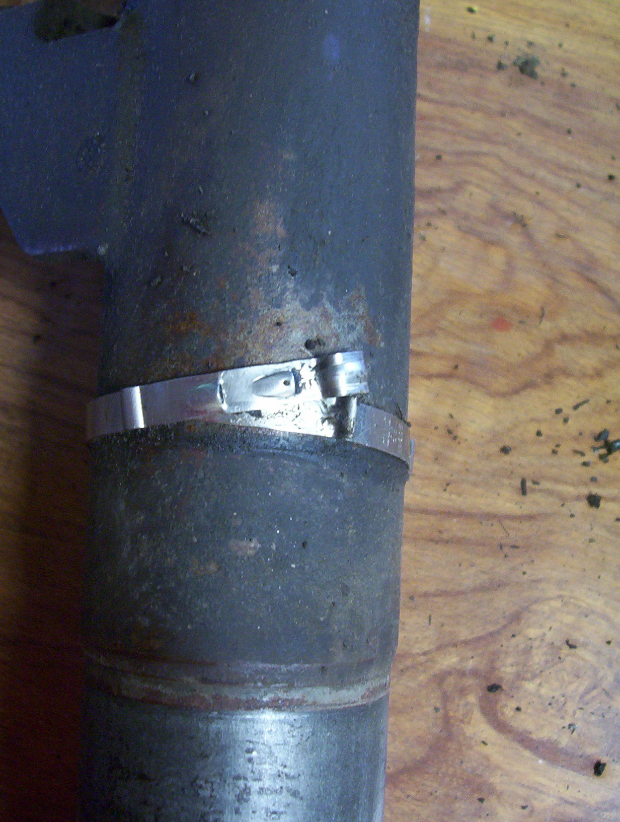

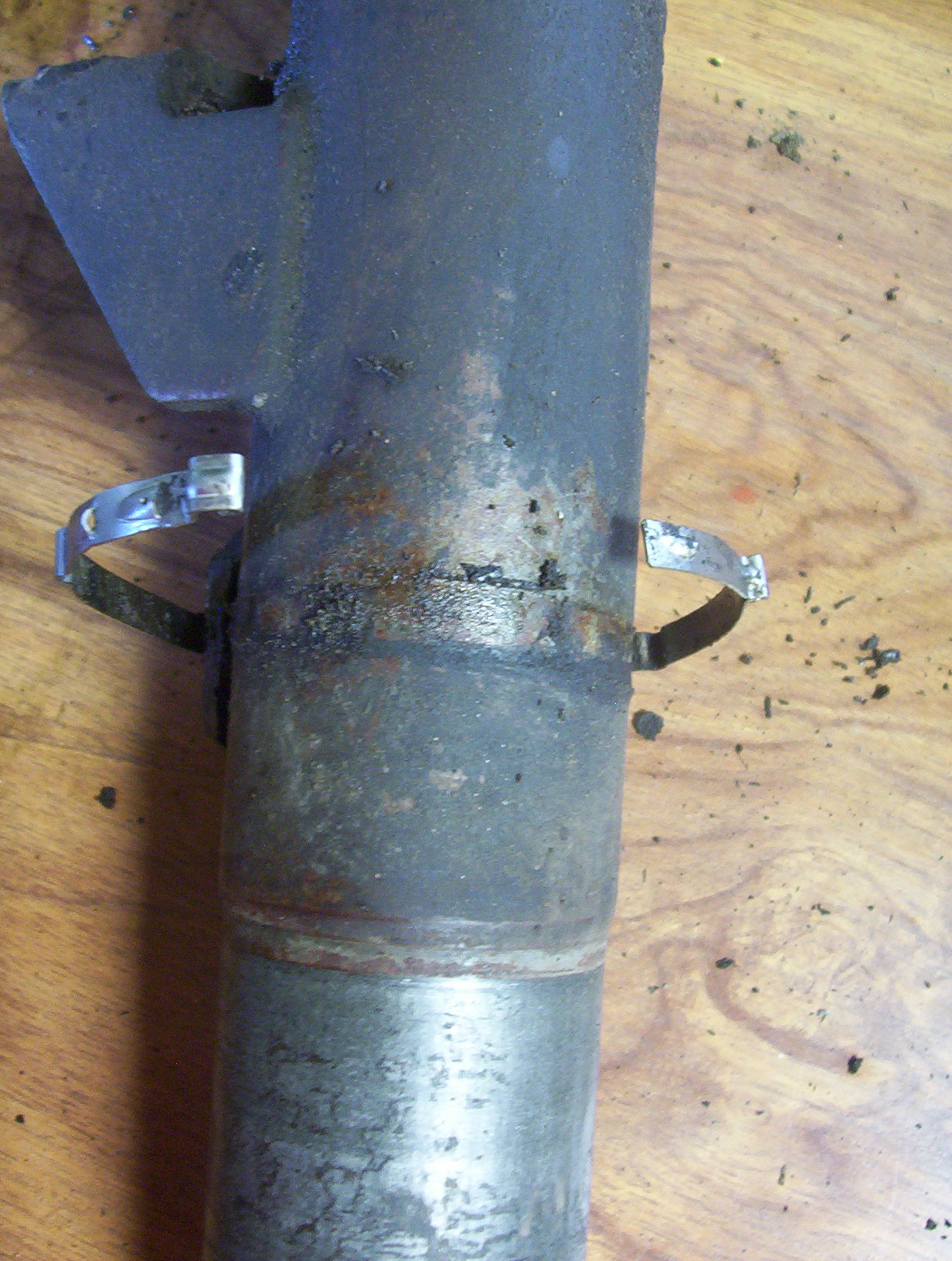

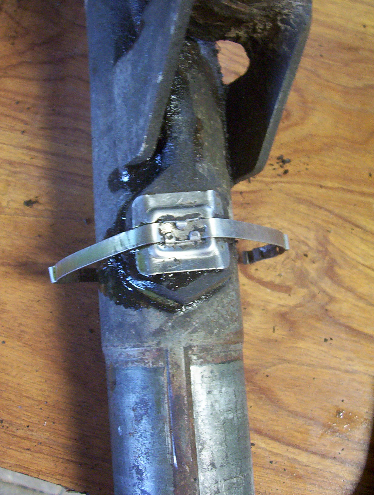

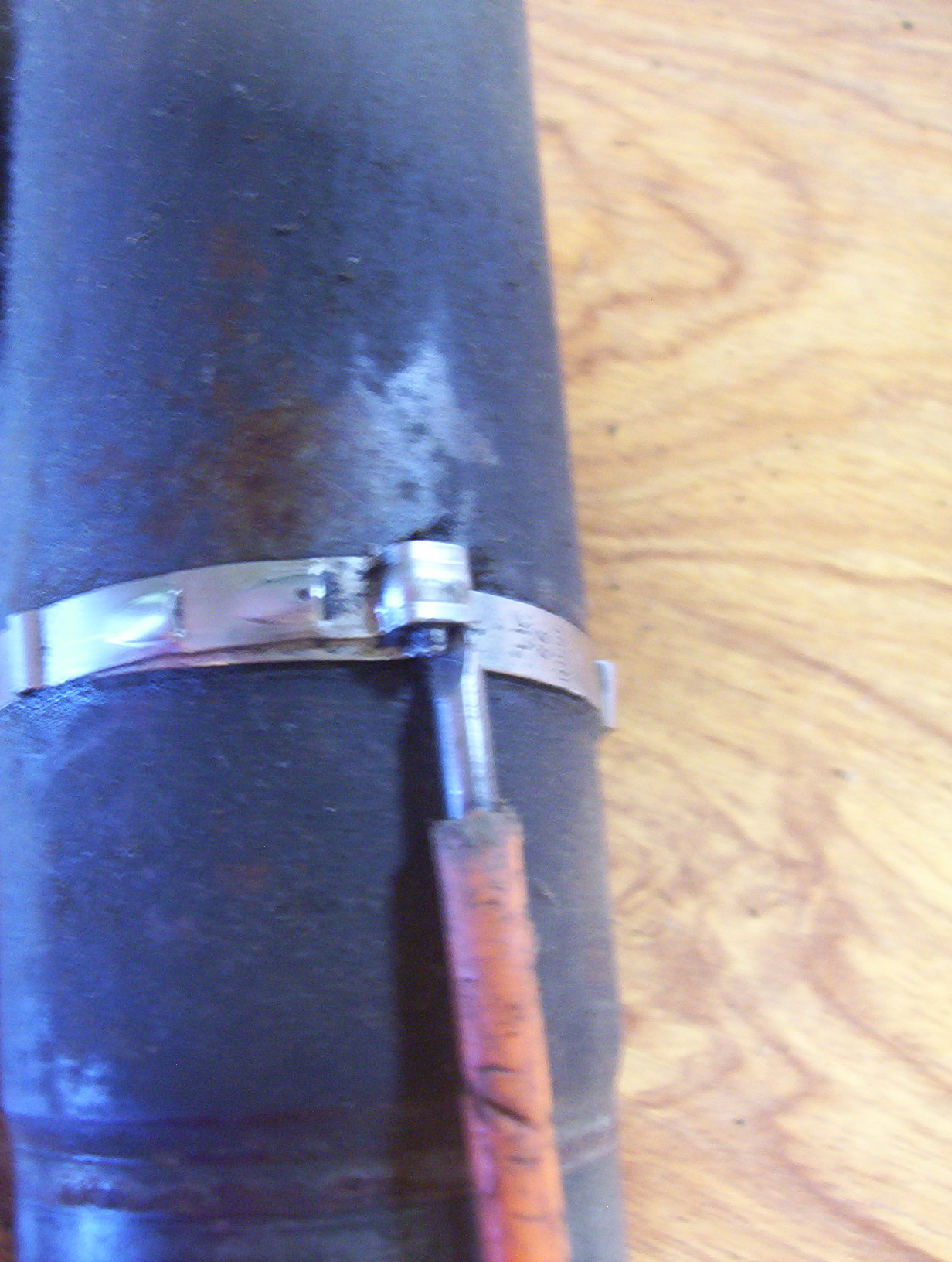

On peut enlever le collier qui maintien le retour de fuite à l'aide d'un tournevis ou plus sauvage avec un pince coupante( mais le collier pouvant être réutilisé...):
On continue de l'autre côté

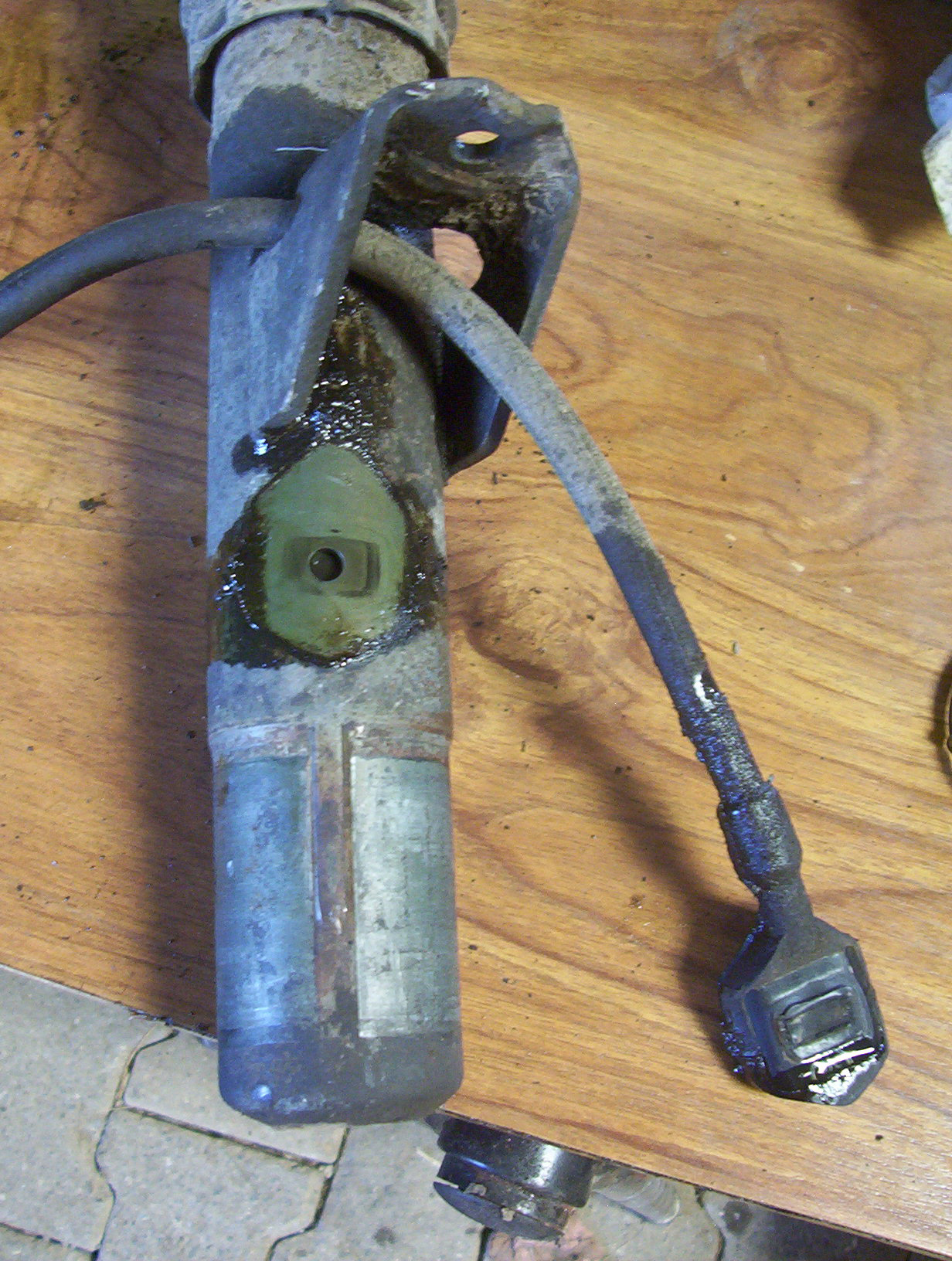

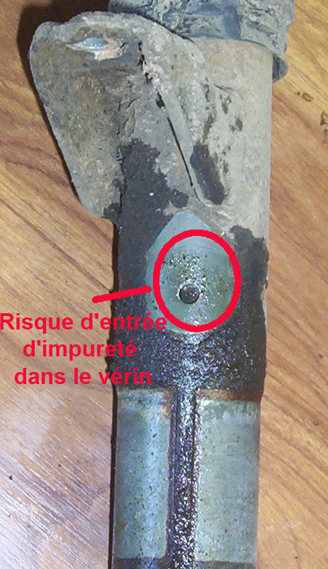

puis on retire le retour en diagonale pour ne pas faire rentrer
d'impuretés dans le vérin
