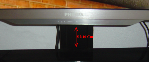

Bref ... J'ai cherché et finalement trouvé ... Laisser un bon espace entre le bas du téléviseur et d'autres appareils...
C'est tout bête...fallait y penser ...
Mais peut être utile pour d'autres modèles utilisant des réglages sensors de volume sous le TV

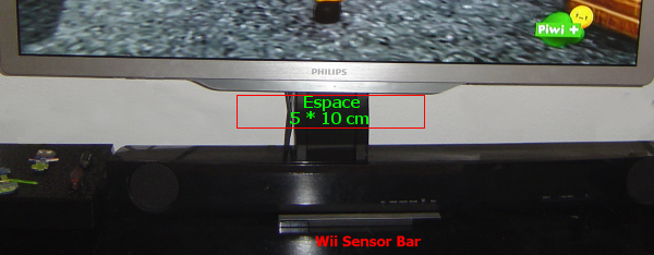

Donc problème résolu, suite à des légers remaniement des emplacements des appareils:
La barre de son était posée sur les 2 Free Box de ce fait, la Wii Sensor BAR se trouvait à 2 ou 3 cm du bas du téléviseur.
Et la se trouve les réglages ... volume, programme, que je n'ai jamais utilisé.
Donc... le problème était là ... En espèreant aider quelques personnes ...
