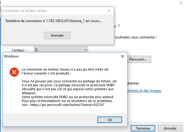

PC 2 avec Windows 10 à jour ...
Connexion erreur
: Reste sur en cours... avec message suivant:
La connexion au lecteur réseau n'a pas pu être créée car l'erreur suivante s'est produite:
Vous ne pouvez pas vous connecter au partage de fichier, car il n'est pas sécurisé.
Ce partage nécessite le protocole SMB1 obsolète qui n'est pas sûr et qui expose votre système aux attaques.
Votre système nécessite SMB2 ou un protocole plus avancé. ... ....
Le lien:
https://go.microsoft.com/fwlink?linkid=852747
ne m'apporte aucune aide ...
Activer / désactiver SMBv1, SMBv2 ? Installer la SMB2 ?
Que faire ?... un petit programme à installer, un réglage ... ? Une mise à jour ...
Pourquoi sur un PC, le(s) lecteurs dans le réseau fonctionne et pas le second ...

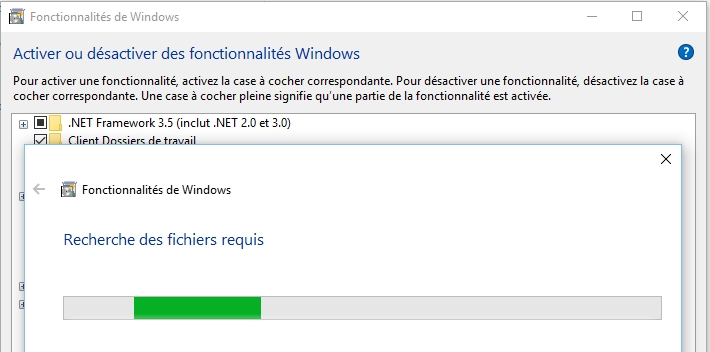

Voici la procédure pour activer:
Ouvrir le Panneau de configuration > Programmes > Activer ou désactiver des fonctionnalités Windows
Cocher les cases adéquates
Support de partage des fichiers SMB 1.0/CIFS
[image]

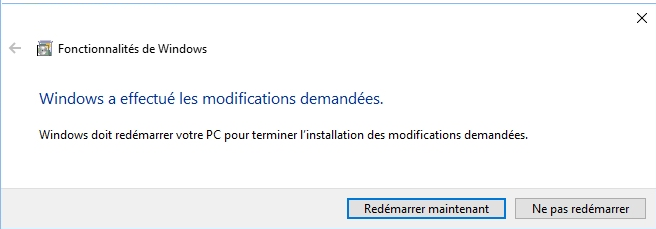

Recherche des fichiers requis et installation
Redémarrer le Pc ... Petite Mise à jour

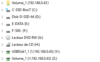

Problème résolu ... NAS 100% fonctionnel dans le réseau pour 5 PC
