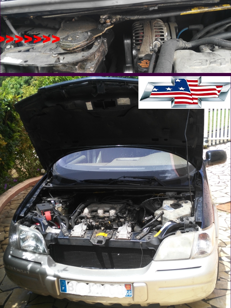

Suite au remplacement du pare-brise par Carglass, ils avaient remplacés les essuie-glaces et déréglés le système de retour automatique ...
En plus j'avais dû les resserrer, il se démontaient .. et comme c'est des essuie-glaces qui se croisent, ils se touchaient au bout ...
J'avais tenté les réglages ... succès ... à 80% ... / 1 x sur 2, ils ne s'arrêtaient pas correctement .. (Ceci se passait à Perpignan il y a 3 ou 4 ans)
Inutile de demander à Carglass, ils comprennent rien ... Ne connaissent pas ce système ... Et pas de temps à perdre pour demander réparation ...
Mais
depuis la réparation du tuyau de la direction assistée ... (Besoins de tout démonter) Voir topic ici.
Besoin de refaire les réglages des essuie-glaces. C'est normal, assez compliqué, certains garagistes ne pensent pas à prendre de repères ...
Voici des vidéos trouvées ... ainsi que mes photos du système... J'étudie ... Pas envie de faire des conneries ... J'avais déjà peiné à régler ...

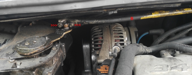

Solution pour régler facilement les essuies-glaces croisés
, afin que les extrémités ne se touchent pas ...Chevrolet Trans-Sport ...
Juste dévisser les boulons
de 8 mm, de la pièce 'image ci-dessous' Prendre le bras
B
manuellement et effectuer le mouvement ...
Facile de trouver les réglages et de faire la manipulation sur les écrous de 15 de chaque essuie-glace.
Déplacer le bras de chaque essuie glace de quelques millimètres à chaque fois ... & vérifier ...
