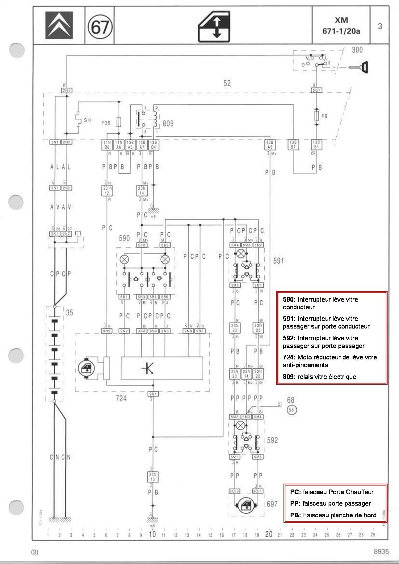

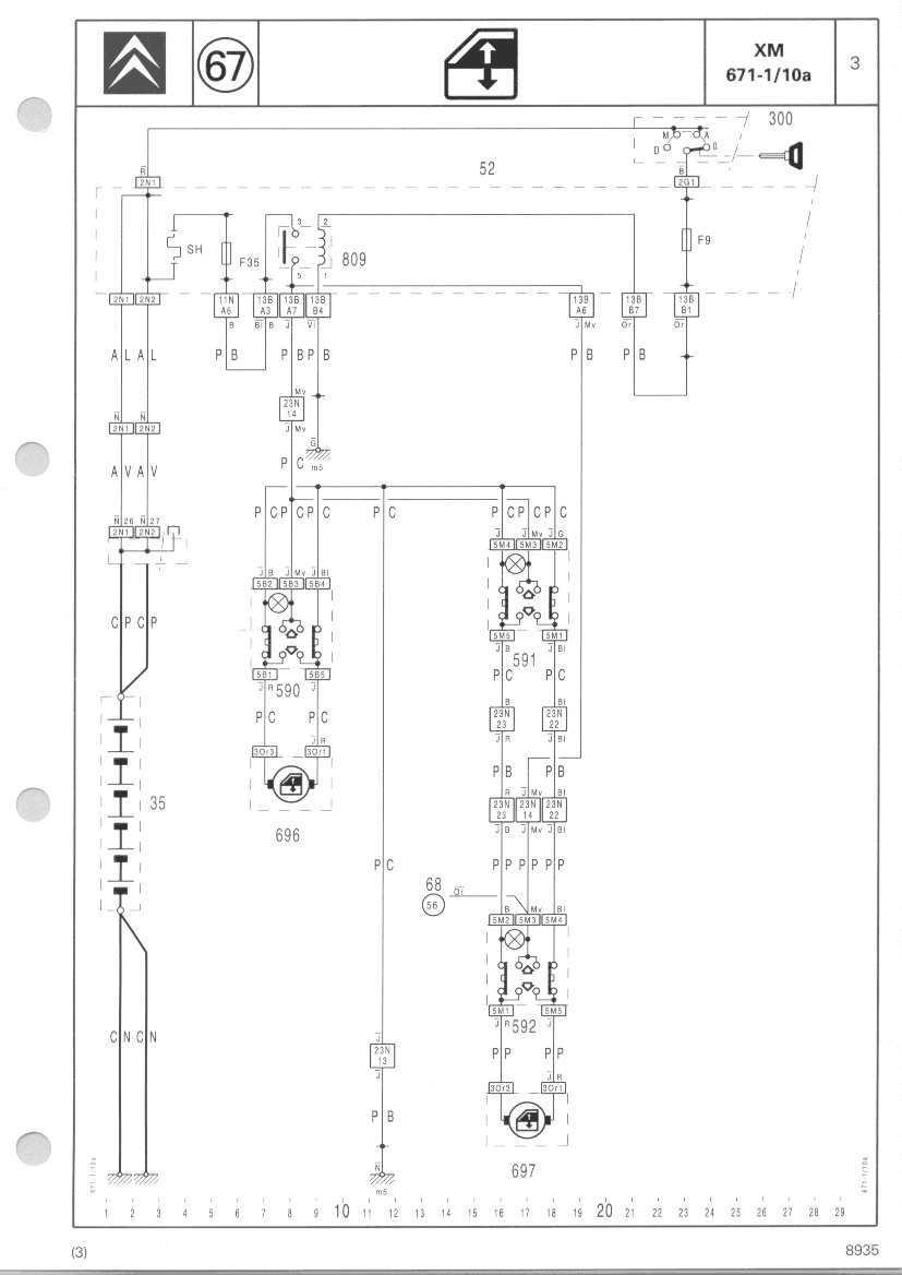

tu dois donc te procuré un bouton de commande spécial ainsi qu'un motoréducteur de lève-vitre anti-pincement (N°724)
je te mets les schémas de cablage
Le cablage sans le dispositif de commande séquentielle
Le cablage avec le dispositif de commande séquentielle & légende

Pour utiliser le bouton lève-litre conducteur ( 2 flèches et 2 points) sur les autres commandes passager et a l'arrière,il te faut donc ce bouton  :P mais aussi utiliser le schéma que @stefftnt viens de joindre.
J'ai personnelllement pas essayé cette modif'(pas vraiment le temps) mais des personnes sur des forums l'ont fait et ca a l'air de fonctionner,apparemment @jccs l'a fait,je pense que tu peux lui demander :grin:
