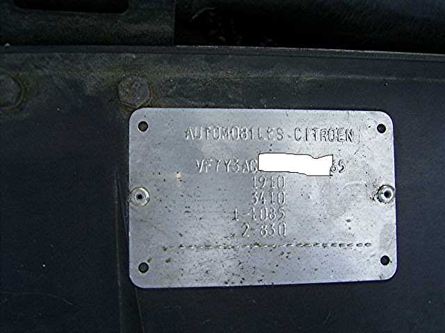

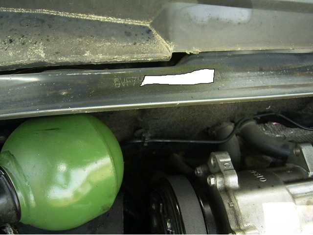

J'ai eu un peu le meme soucis, la dernière fois, le controleur ne trouvais pas le numéro...:mad:
On parle bien du N° dans la série du type
Tu le trouves à proximité du verrouillage de capot ( plaque rivetée)
ainsi que sur la barre de tablier, proche de la sphère Av gauche (ou passager), n° frappé
Sinon cherche un controleur moins zélé, si les 2 numéros correspondent, y'a pas de soucis...:lol:
