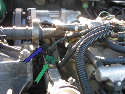

Voila de quoi localiser les 3 sondes de T°
La fleche verte > Sonde de t° d'eau pour le calculateur d'injection 'entre autre pour la fonction "starter"
La fleche bleue > Sonde de t° d'eau pour l'aiguille du tableau de bord
La fleche marron > Sonde de t° d'eau pour le boitier bitron qui gère les ventilateurs et délivre les messages d'alerte
Pour tester les sondes:
- 4 KOhms à 10°C
- 2.5 KOhms à 20°C
- 680 Ohms à 55°C
- 230 Ohms à 90°C
Celle avec la prise verte :grin: en défaut, entraine l'allumage du voyant orange d'auto diagnostic

Les 3 sondes ne sont pas identiques.
Le calculateur d'injection allume le voyant en cas de valeurs incohérentes de la sonde (celle avec la prise verte) genre inférieure à - 40°C ou supérieure à 120 °C..... Donc il est possible que la sonde soit morte ou alors la connectique.....
Je la déposerai pour un nettoyage :grin:
Le gros tuyau du radiateur est chaud ??? t'es certain qu'elle chauffe pas ???
