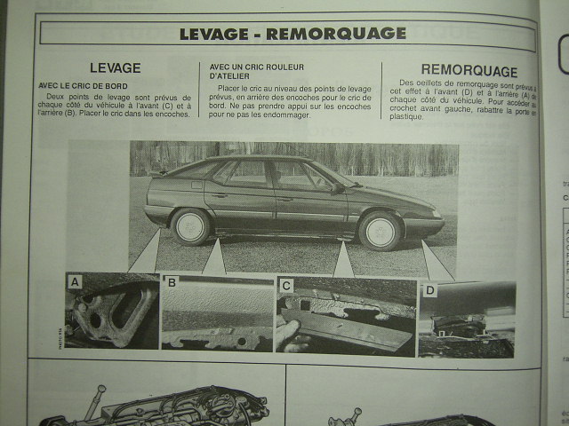

Comment et où placer un cric hydraulique sur une XM en position basse. Cela peut peut-etre paraitre simple mais j'ai toujours pas trouvé.

Salut Vinces
je te mets une foto de la revue que tout le monde connais....
Salut et @+

Merci Stefftnt Tu m'as pris de vitesse :grin: Et bienvenue à Vinces :tchao:
Avoir avec soit un bon bout de bois (Poutre) utile... Dans certains cas...:g20:

Merci a tous deux pour vos réponses.
 Mon problème est que lorsqu'elle en position basse je ne peux pas glisser le cric hydraulique dessous, y-a-t-il une astuce ?
Autre question, lorsque la XM est en position basse lorsque je vais la lever, les roues resteront-elle au sol ou suivront-elle le chassis ?

Effectivement, là c'est plus pareil....:no:
Bon si tu peux vraiment pas démarrer le moteur, il existe des crics qui se positionne sur le coté de la voiture (Genre cric de mini Austin les anciennes, j'en ai un :ange:) et la tu peux le descendre jusqu'à 3 cm du sol pour le mettre à un endroit, histoire de lever un peu afin de placer un cric roulant d'atelier (beaucoup) plus stable.
Pour le reste, normalement la roue va monter et suivre le chassis (tant qu'il n'y a pas de pression hydraulique)
Salut et @+
