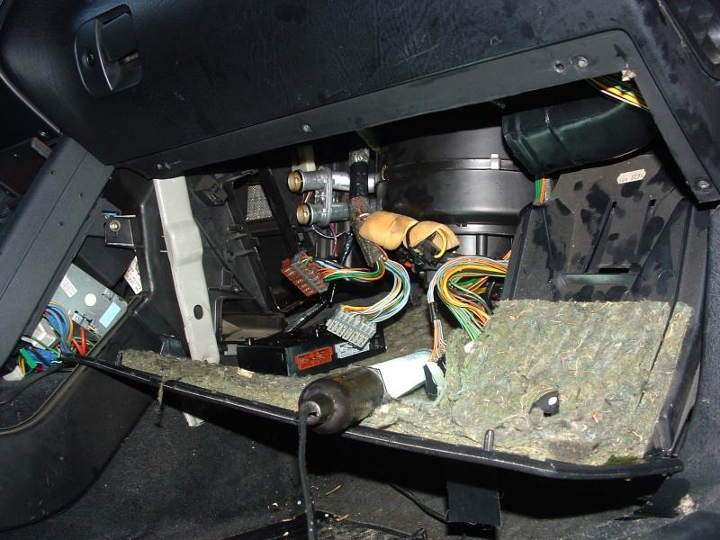

3000fr, je t'ai transmis les quelques photos que j'ai prises pendant le remplacement du radiateur.

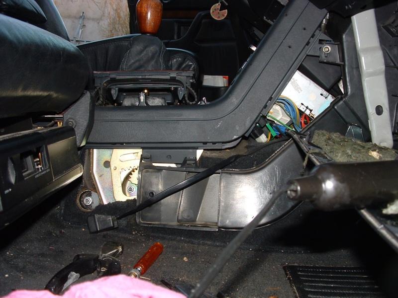

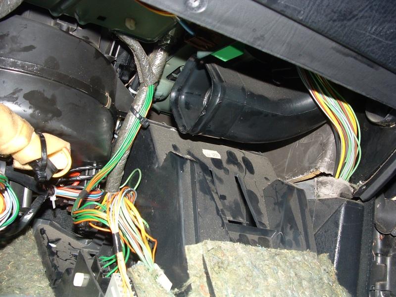

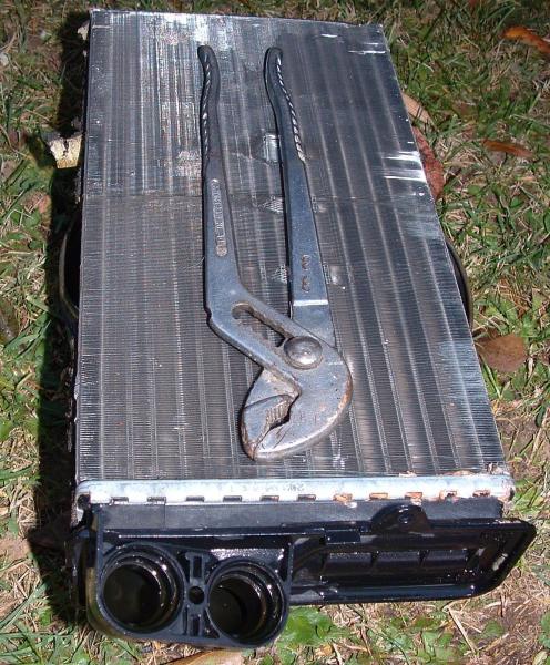

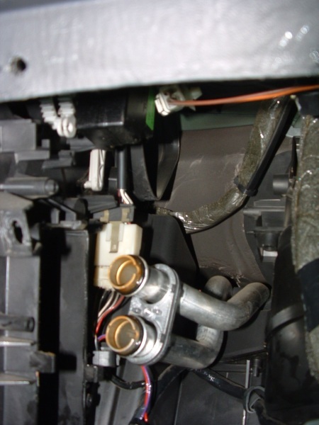

Concernant le radiateur, je viens juste de travailler dessus. Merci Jean mi :grin: pour tes infos, j'ai effectivement trouvé le radiateur derrière le cache droit de la console (mais pas dans ma revue technique...), tu m'as fait gagner un max de temps.
Par contre, j'ai dû déposer aussi le cache inférieur droit du tableau de bord et les conduits de ventilation alimentant l'aérateur droit AV et AR. En effet, le bestio est long:), il lui faut de la place.
Les joint O'ring sont bon, c'est le radiateur qui fuit.:mad:
J'ai fait des photos numériques, je peux essayer de les éditer si ça vous interesse.
Ciao et bonne route :cool:

Ok... Bon boulot alors :g20: Bon pour des Photos... suis toujours près à en mettre quelques unes...
Si tu n'as pas de site ou FTP ... Envoi moi une ou 2, je les placeraient volontiers dans ton sujet et tu en feras le commentaires... ( En Zip) Merci...
A Suivre... :tchao:

Bonjour à tous... désolé du retard...:g186: voilà, j'ai inséré les photos de Steph
Merci à Lui et Bravo pour la qualité....:g20:
