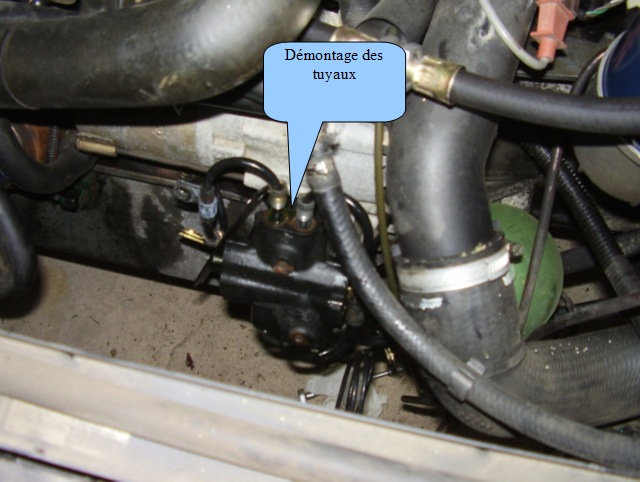

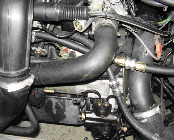

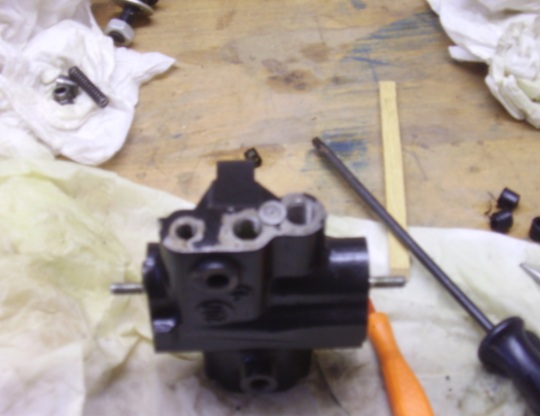

bon, voilà, sur vos conseils j'ai entamé la rénovation du répartiteur de débit de ma Xm turbo D12.Donc pour commencer il est impératif de désolidariser tous les tuyaux qui arrivent au régulateur
une fois terminé cette opération déserrer les cinq tuyaux arrivant au régulateur,

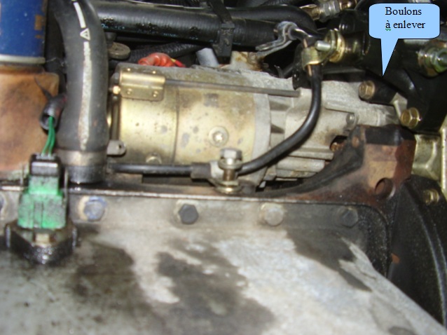

déposer les deux vis de fixation
passons ensuite à la rénovation proprement dite,

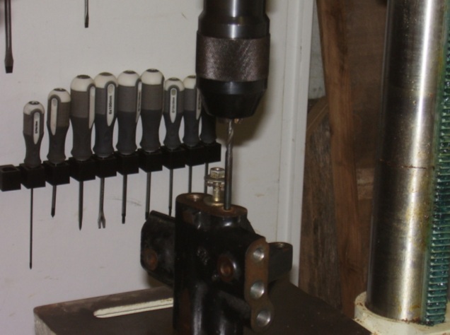

il faut sortie les joncs d'arrêt qui retiennent les tiroirs je l'ai réalisé avec ma perceuse sur colonne en y plaçant un foret a l'envers pour appuyer sur les ressorts,et pouvoir ainsi dégager les joncs,

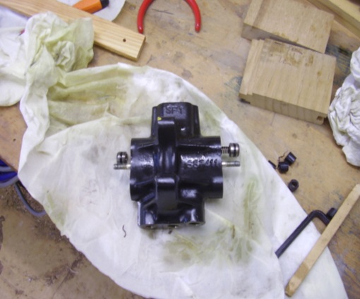

Une fois les quatre joncs enlevés et suivant les excellents plans du régulateur de débit que vous trouverez sur le forum il faut démonter les tiroirs et changer les joints toriques,

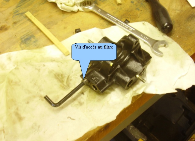

a l'aide d'une clef allen ad hoc démonter les vis internes pour en dégager les filtres
ne pas se tromper dans le démontage/remontage des rondelles percées
et voilà il ne reste plus qu'a remonter dans l'ordre inverse,
PS tout remonter avec du liquide hydraulique sous peine de détérioration des pièces et des joints,

Bon, voilà, sur vos conseils j'ai entamé la rénovation du répartiteur de débit de ma XM Turbo D12.Donc pour commencer il est impératif de désolidariser tous les tuyaux qui arrivent au régulateur
Une fois terminé cette opération desserrer les cinq tuyaux arrivant au régulateur,
Déposer les deux vis de fixation.
Passons ensuite à la rénovation proprement dite:
Il faut sortie les joncs d'arrêt qui retiennent les tiroirs je l'ai réalisé avec ma perceuse sur colonne en y plaçant un foret a l'envers pour appuyer sur les ressorts, et pouvoir ainsi dégager les joncs.
Une fois les quatre joncs enlevés et suivant les excellents plans du régulateur de débit que vous trouverez sur le forum il faut démonter les tiroirs et changer les joints toriques, à l'aide d'une clef allen ad hoc démonter les vis internes pour en dégager les filtres.
Ne pas se tromper dans le démontage/remontage des rondelles percées.
Et voilà il ne reste plus qu'a remonter dans l'ordre inverse,
J’espère avoir pu aider modestement ceux qui comme moi restaient comme une poule devant une fourchette,
Amicalement
Daniel
