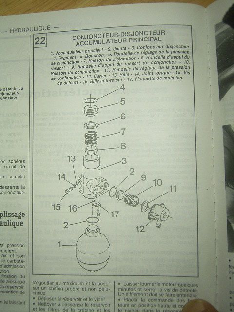

Je connais pas les TD...m'enfin la sphère du conjoncteur-disjoncteur est dans le compartiment moteur, je crois derrière les radiateurs vers le milieu. Sinon tu as les 2 sphères de vérins de suspension (tu les trouves au dessus des ailes), et la sphère hydractive Av est sous la voiture au niveau de ton fessier quand tu conduis :lol:.
Donc tu peux pas te tromper :g20:
Promis, prochaine fois que je vais à la casse, je prends l'appareil photo :grin:
je te mets une photo de la RTA pour identifié la bête le conjoncteur-disjoncteur avec sa sphère(modèle 2.0 i, mais bon même genre)
et ce lien pour la méthodologie lors de son remplacement.
Ps: fais attention aux caractéristiques de la sphère (volume, pression et taille du by-pass)
cordialement et @+

Hello - Ah Oui pourrait être utile... - Merci pour le Screen ... Rendra service déjà...:g20:
