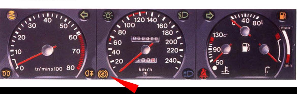

Re salut
Surement le câble du capteur de roue pour l'ABS coupé :g20: >> Message ANTIBLOQUEUR HORS SERVICE, accompagné d'un BIP et d'un voyant d'alarme sur le tableau de bord.
SAlut et @+
