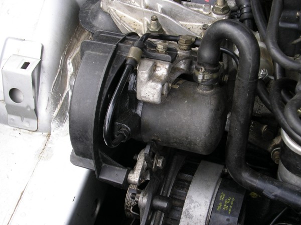

As-tu possibilité de faire une Photo de ta pompe et du montage...
Pourrais peut-être en avoir... Mais il y a plusieurs modèles...
Si tu as pas de pages Persos pour insérer la Photo... A transmettre par le site Tantra-fr >>> ICI
Je l'insérerais dans le sujet... :g20:
Format - JPG/PNG/GIF - 100 Ko Max.. 800/600 - Merci

ok merci....je te fais ça assez rapide ! ^~ Images Pompe HP XM
Bon c'est fait j'ai ouvert le capot de ma "moitié" j'aime pas ça ! j'ai l'impression de lui ouvrir le ventre, heureusement ....c'est pas souvent ! normalement juste a chaque vidange !
J'ai mis deux photos de ma  pompe hp (pas trop mal reussi a mon gout !) et une de ma titine pour vous montré a quel point elle est saine et je l'entretiens !

Images insérées + Il y a un bouton éditer - Afin d'éventuellement commenter tes images:
Pour infos - Elle sont redimensionnées en 600/450 ...

Je vais voir ce que je peux avoir en pompe... Mais en princpe c'est pour V6  ...
Fin semaine vers le 20 mai...

J'en ai une à la maison (encore montée sur la V6 que je viens de récupérer), je sais pas si totalement identique...mais vu que tu n'es pas très loin de chez moi...on pourrait peut-étre faire un échange standard.....voir si du mieux ou pas au niveau de ta direction.
PS: Bon sur la mienne les raccords basse préssion et haute pressio ne sont pas décalés de 90°...
