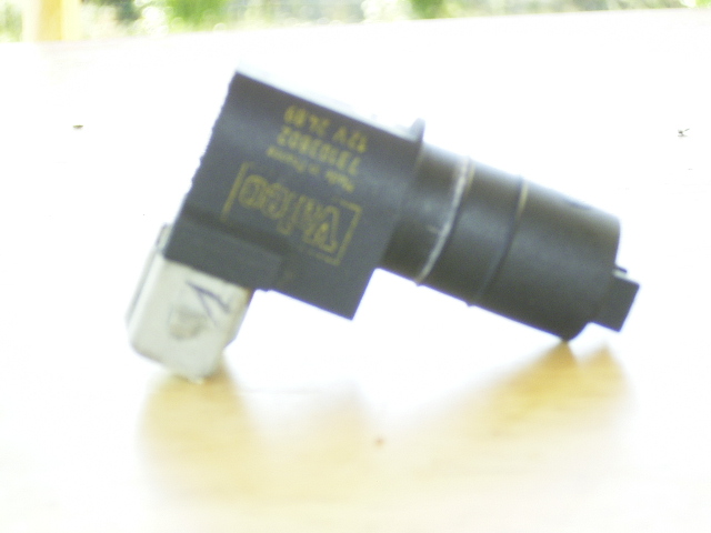

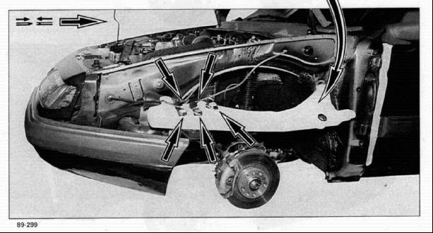

Désolé, pas eu le temps cette semaine de regarder  :(, plein de choses à faire, déménager un pote....J'ai quand même regardé dans mes archives (:lol: ca fait sérieux), il faut tomber le réservoir pour avoir accès aux pompes et à la sonde :mad:.
Soit tu reprends ou tu en étais et il faut des mains de fée, soit plus simple tu tombes l'aile Avant (juste boulonnée). Je sais cela parait fou, mais bon c'est efficace.
Je te confirme cela d'içi pas longtemps, et voilà une photo pour te donner une idée
Voilà, j'ai regardé, j'ai démonté la sonde de niveau juste en enlevant le passage de roue. Sans sortir le réservoir...faut forcer un peu et en biais :g20:
Connecteur Gris, 3 voies. J'ai l'impression que c'est un bidul avec une diode :-?, je cherche pour la tester.

SAlut
Faut nettoyer les petits appendices que tu vois sur la droite de la photo avec un cure dent par exemple....(tu dois voir une petit fil métallique), tu la remets en place pour essais (normalement pas de soucis).
