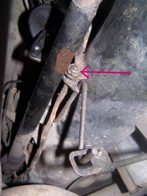

je suis pas un pro, mais je crois que je n'irais pas chercher si loin pour ma pars, elle monte bien quant tu actionne ton levier de position d'aprés ce que tu dis :cool: puisque quant tu manoeuvre le levier elle réagit :grin: donc regarde au niveau de tas trinclerie elle ce trouve juste au dessus de tas roue de secour attention ne la tripote pas en etant sous la voiture sinon :)tu reste en dessous :P
alors si tu peux avoir une fosse, tu met ta xm au dessus puis tu enleve ta roue de secour tu demonte le support de la roue de secour et la tu verras la tringlerie, tu verras elle arrive et ce termine comme un crochet dans un petit carré( pas simple par ecrit) mais tu comprendras en la regardant :grin:  en position normal ce crocher doit ce trouver au milieu du carré, si c'est pas le cas ce que je pense vu la déscription que tu fait, c'est ta tringlerie qui est tordu légérement 8) elle doit rester bloquer vers le bas si je me souviens et donc quant tu actionne ton levier en position mi haute (montagne) en faite tu fait remonter cette tringle donc tu décoince celle ci et si tu reviens en position normal ta xm reviens en position c'est ça si je comprend ce que tu dis, donc cela viens d'ici ton problème, car si elle monte quant même c'est que ton regul est bon si elle est souple, c'est que tes sphéres sont correctte, donc je penche pour cela moi.
si tu na pas de fose ... bas sur chandelle mais surtout jamais sans :no:sinon tu te fait écraser :lol:

donc c'est bien ce que je dis si ta tringle reste dans une position est ne reviens pas de suite dans sa position quant tu bouche ta commande c'est donc quelle bloque :cool:donc cela viens bien de la :grin:
dailleur si elle reste en position haute alors que tu à redécendue ta commande,regarde bien la tringle et tu verras quelle est resté legérement vers le haut pouse la avec quelque chose vers le centre sans te mettre sous la voiture et tu verras  elle vas redécendre :cool:
mais c'est une vrais galère pour arriver à la remettre correctement, je veux dire à la redresser correctement, je te dis cela car une tringle légérement tordu ne ce voie pas obligatoirement comme cela au regard, une simple petite déviation suffit à la bloquer et ainsi empécher ça remise en place correctte :cool:.

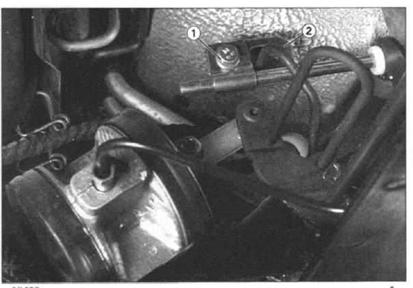

Le correcteur de hauteur est commandé par une biellette qui est relié aux 2 systèmes de:
- Tringlerie de commande manuelle et
- Tringlerie de la bride fixée sur la barre stabilisatrice
Pour la tringlerie tordue (ou mal réglée, histoire de la fenêtre), seul une position intermédiaire de la commande manuelle permettrait d'avoir une hauteur AR correcte, mais ceci en permance....et aussi une hauteur Av incorrecte.
C'est peut être le correcteur lui-même qui coince...pour le tester (en quelques sortes) moteur tournant....hauteur normale (donc après ta manip de levier) tu vas t'asseoir sur le hayon....l'AR descend....si le correcteur de hauteur fonctionne (commandé par la bride cette fois), l'AR va remonter à la position normale...ensuite tu descends....l'AR remonte....et quelques secondes plus tard elle redescend...
Tu peux refaire le test avec 2 personnes > plus de poids > débattement plus important
Pareil en essayant de soulever l'ar, un moment cela va forcer puisque le correcteur de hauteur veux faire descendre la bête...quand tu relaches elle sera basse et cherchera donc à remonter.
Fais ce test et tiens nous au courant

Mais plus simple,tu peux aussi mettre la voiture en hauteur (sur pont par exemple) moteur tournant.
A 2 personnes,une serait vers la commande des hauteurs de la voiture et jouerait avec cette commande et l'autre personne serait sous la voiture afin de regarder correctement le fonctionnement du mécanisme tringleries/biellette lors des changements de hauteurs.

RE : XM VSX 2.5 TD - Au démarrage suspensions arrière en position basse ?
« Réponse #24 le: 20 janvier 2006 à 16:40:23 »
Salut Trombone4
En 1° lieu  :g28: et ravi pour toi :g20:
Peux tu me confirmer qu'il s'agit de l'ecrou noté 1 sur la photo jointe (si j'ai bien compris) :-?
Cela me permettrait d'expliquer, le pourquoi du comment
Merci de nous avoir communiqué tes conclusions :tchao:
« Réponse #26 le: 20 janvier 2006 à 20:03:40 »
salut,
Avec des chandelles pour securiser...si tu te fais une mauvaise manip, tu prends ta Xm sur le front

Hors ligne trombone4
  • Messages: 16
« Réponse #31 le: 23 janvier 2006 à 13:54:57 »
Salut.
Ca y est j'ai pris la photo du coupable.
Le problème c'est que je ne sais pas l'inserer alors je me suis permis de l'envoyer par mail à Stefftnt.
J'espere qu'il pourra l'inserer rapidement sur le site.
Edit Stefftnt
Mais il n'y a pas de soucis :tchao:
« Réponse #32 le: 23 janvier 2006 à 18:52:27 »
Merci pour la photo, cela peux aider d'autres membres :g20:
En fait, c'est le dernier élement de la biellette du régulateur qui était coincée :-?
Mais avant d'aller toucher à ces tringlerie de régulateur de hauteur, faut mettre des chandelles...hein les gars
