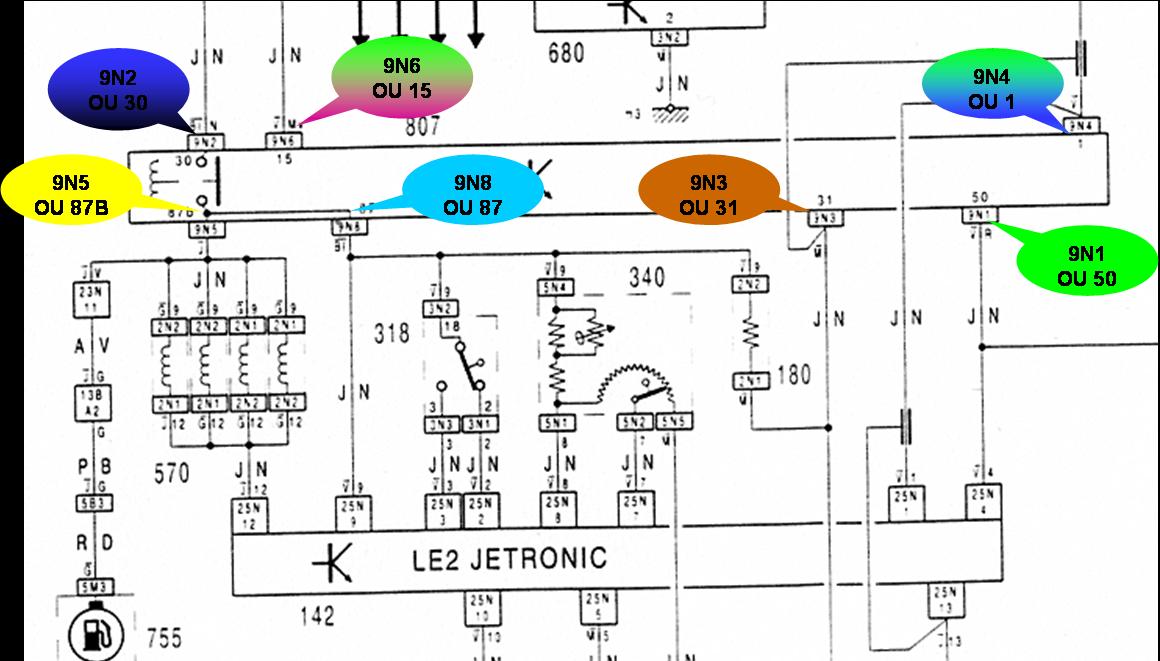

Tu peux juste me dire où se trouve le relais de la pompe sur le schéma N°2 ?
C'est une des quatres en bas à gauche ?:-?
RE : XM V6 Y3AG juin 1991 - Démarre pas et pas de carburant à l'arrivée ?
« Réponse #5 le: 23 Septembre 2005 à 18:15:51 »
C'est le relais 807, le 2° en partant de la gauche sur le schéma (si je me trompe pas....et si ont pas été déplacés sur leurs supports :ange:)
D'après le schéma électrique, Un fil Bleu, un marron, un fil vert rayé rouge et un fil bleu rayé rouge

Pour info, les broches pour la pompe sont la 1 et la 3 (alimentée en 12V pendant une seconde en mettant juste le contact).
Aucun soucis pour la démonter à part la bague (en plastique) qui la maintient sur le réservoir.
Trois petits (tout petits !) coups de marteau pour la décoincer et le tour est joué !
Le problème semble venir, sur la mienne, du connecteur externe. La nape a souffert donc un petit coup de ciseaux et elle ronronne !
« Réponse #27 le: 06 Décembre 2005 à 09:38:25 »
Salut Maitrecook
Si j'ai bien compris tu as ajouté un fil 12V pour alimenter la pompe...
C'est bien pour faire un test, mais faudrait pas rester longtemps comme çà.
Ce test permet de déduire que:
- le relais double est OK, vu que c'est la meme broche (87b) qui alimente la pompe et les injecteurs si il était défectueux tu aurais de l'essence, mais pas de d'alimentation des injecteurs
- La pompe est bonne
Le soucis provient surement du faisceau qui part du relais double et qui va vers la pompe, ou du connecteur de la pompe.
Pourquoi ne pas brancher le fil que tu as ajouté sur la broche 87b du relais double...dans ce cas la pompe sera alimentée normalement.
          [img=320x320]http://stefftnt.chez-alice.fr/Citroenxm/injection/injectionLE2c.jpg[/img]
          [img=640x480]http://stefftnt.chez-alice.fr/Citroenxm/injection/injectionLE2b.jpg[/img]
« Réponse #29 le: 07 Décembre 2005 à 18:42:27 »
voilà un autre schéma....correspondance des contacts du relais... 87b = 5 et la couleur de la bulle donne la couleur du fil :grin:
Clic sur image pour taille réelle
J'espère que tu arriveras à identifier ce relais double. C'estr zoli avec de la couleur :lol:
