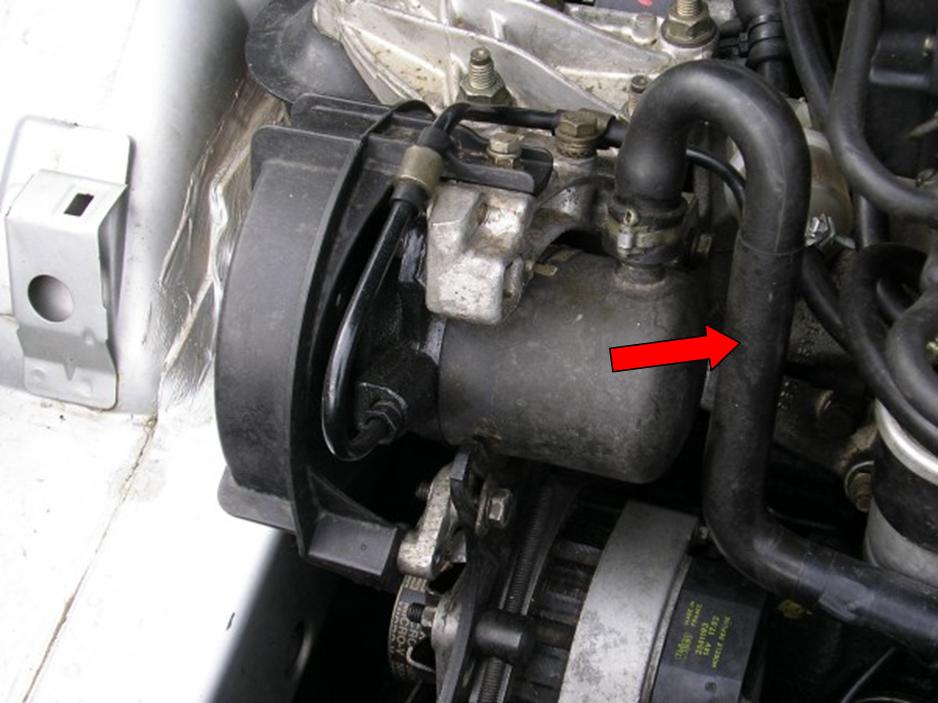

Voilà 1 photo, pour voir si c'est ce tuyau en cause...tu nous confirme si c'est ce genre là
Hors ligne TeXaS
  • Messages: 17
non c'est le tous petit a coté
TeXaS

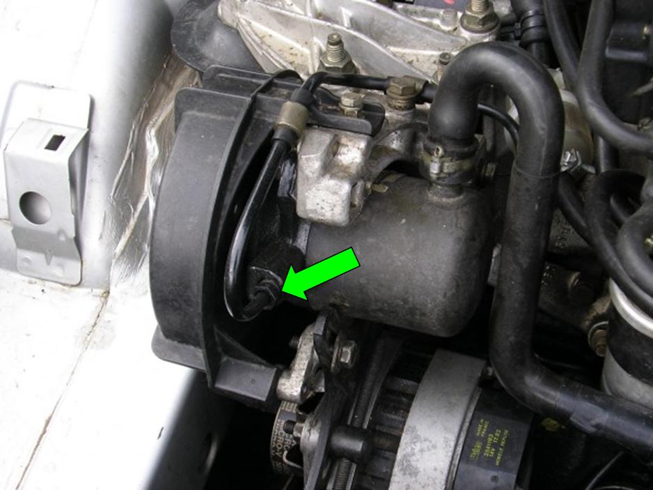

Il doit donc s'agir de la canalisation métallique qui va vers le répartiteur de débit
Celle-ci :-?
Tu as vérifié le raccord, c'est cassé ou perçé à quel niveau :-? :-? :-?
Hors ligne TeXaS
  • Messages: 17
oui c'est bien se tuyau
le raccord derriere l'autre tuyau ou y a la vis?

Ok,
Surement du aux vibrations, le collier de maintien à fini par percer la canalisation
Si tu as une connaissance qui sait faire de la brasure...cela vaut peut être le coup d'essayer...sinon, recherche en casse...
