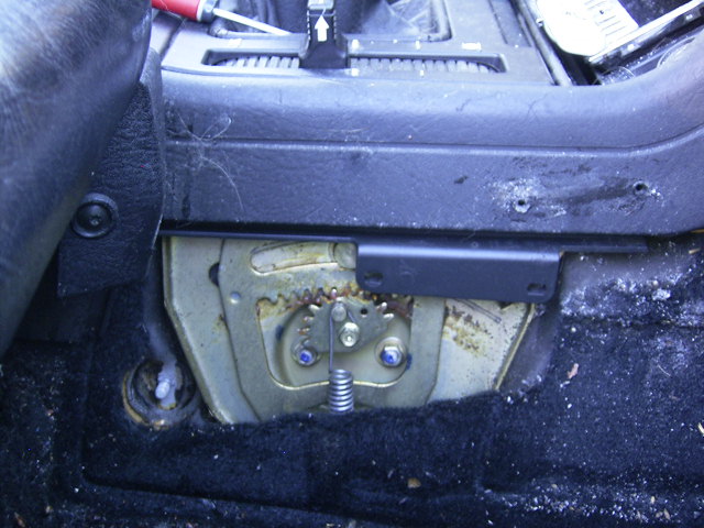

Je pense que cette commande est dure de conception....mais bon pas facile à dire comme cela...Il y a un ressort assez costaud au niveau du mécanisme sur le coté de la console. tu peux graisser ce mécanisme et voir si la platine n'est pas tordue (voir la photo)
Tu peux lubrifier les tringleries des régulateurs de hauteur en préventif
As-tu comparé avec une autre Xm

XM - Levier commande de hauteur dure - Possible de le graisser ?
28 janvier 2006 à 12:23:55 »
Bonjour!:D
Comme je vais devoir passer sous ma voiture aujourd'hui pour la vidange,je voulais savoir si il était possible de graisser la commande de hauteur?:-?
Car le levier qui se manipule de l'interieur de l'habitacle est un peu dur!
voila.
Merci pour vos reponses.
romain.

RE : Commande hauteur dure
Réponse #3 le:
28 janvier 2006 à 17:53:53 »
RE,
Oki, la prochaine fois qu'on se voit, tu essayeras la mienne
J'ai pas encore démonté les actuateurs sur la donneuse pour voir comment c'est foutu....mais je te tiens au courant
