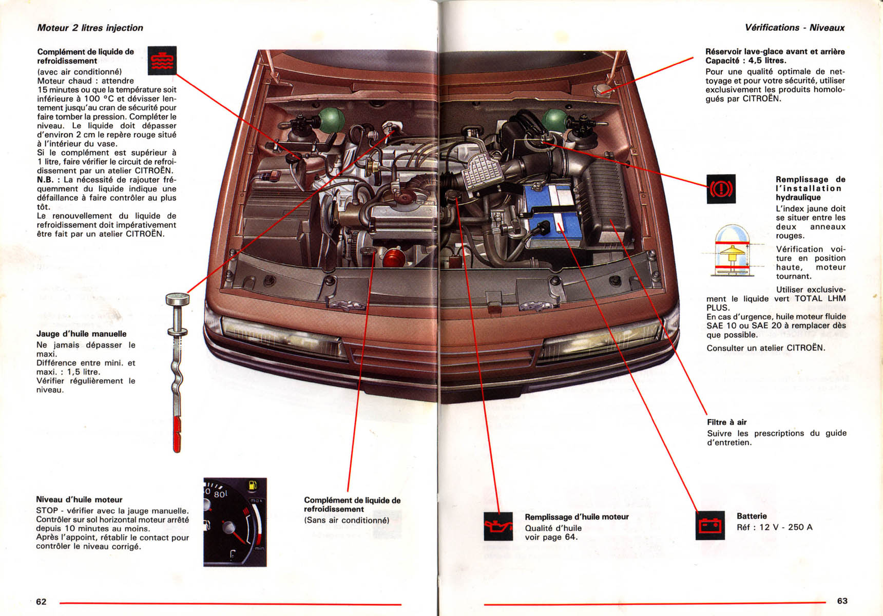

et peux tu me dire comment se lit la jauge de pression du circuit hydrolic stp
hello au grand adepte de la XM
Pour le niveau hydraulique, regarde par là : https://www.3000fr.com/forum/_xm-v6.php
et là, https://www.3000fr.com/forum/3000imgforum/XM/max/xx32.jpg
Pour le reste comme Leratboy

rectification après comptage des psschit c toutes les 10 sec et des fois (au ralenti ) elle reste bloqué et fais      psccchiiiiiiiiiiiiit jusqua ce que je réaccélère
j'ai donc vérifié la jauge en suivant le procédé du manuel (position haut ect...) et le curseur étais au plus haut et dépasse meme le trait alors c un peu inquiétant
rien a voir mais quand elle reste plus d'une journée sans la bougé elle galère pour redémaré alors je demande  votre avis là dessus hummm
10 sec. moteur chaud? ... si c'est le cas il faudrait remplacer la sphère du disj/conj :grin:
Pour le niveau,si tu es un cran au dessus du trait maxi,c'est pas dramatique...par contre si elle met du temps a monter après un long repos,vérifie l'état de tes 2 filtres dans le réservoir LHM qui doivent etre propre et le fluide doit avoir un beau vert.
