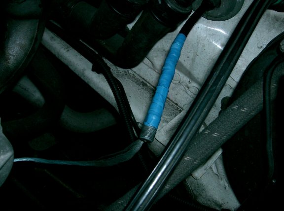

Etape 2, on attache le cable compteur en croisant une seule fois sans faire de noeud surtout, ce serait trop epais. On met le bout court vers l'interieur et entoure tout cela de ruban adhesif (2 couches maxi) en veillant que les tours reviennent vers l'extrémité du cable pour ne pas accrocher quand il passera vers l'intérieur. Au final ça ressemble à ça :

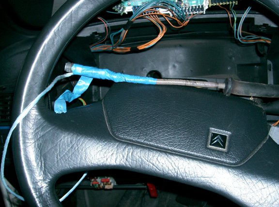

Vous enduisez votre bout de cable avec un peu de produit vaisselle ou autre "truc qui glisse". Vous poussez ensuite un peu du compartiment moteur et tirez de l'habitacle et quand vient l'extrémité du cable qui se trouve être plus grosse, il faut vraiment bien pousser du coté moteur avant de tirer coté habitable 1 ou 2 fois normalement suffit. Si ca ne vient pas alors il faudra vous contorsionner sous le Tdb et aller tirer le cable que vous pourrez voir au dessus de la pédale d'accélérateur(pensez à la lampe électrique).
C'est le gros cable gris.
Et après un peu de patience vous aurez un truc comme ça sur votre volant...

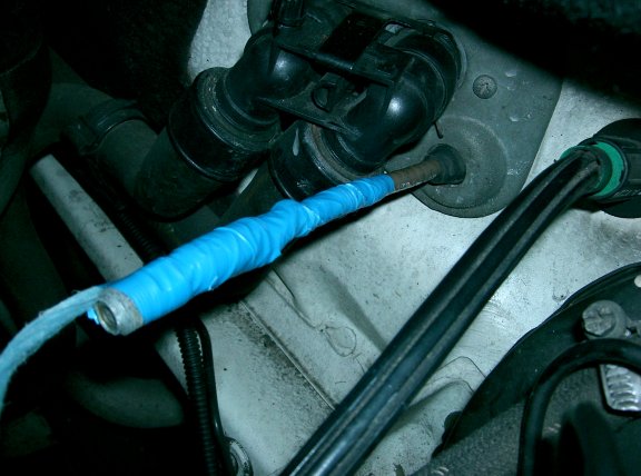

Donc ensuite vous prenez votre cable de remplacement. Vous recupérez votre ficelle du vieux cable vous l'attachez sur le nouveau de la même manière que sur le vieux au début mais en faisant des tours de ruban adhésif dans le sens contraire de tout à l'heure. Attention à ne pas mettre de ruban sur l'extrémité du cable (celle qui sera coté moteur, suivez ! :) ), arrêtez-vous à 1 cm, le passage dans l'autre sens est plus ardue (en tout cas ce fut le cas pour moi). Mettez un peu de "truc qui glisse" sur les 2 premiers cm et ensuite vous pouvez commencer un peu à tirer seul mais quand le cable arrive au passage vers le moteur ça se complique. De toute façon même avant il vaut mieux être tordu sous votre TdB afin de guider correctement votre cable et c'est là qu'intervient madame ou monsieur ou fiston ou quelqu'un quoi qui va tirer sur ordre (cela est parfois compliqué de comprendre "tire doucement", "plus fort maintenant", "arrêtes !", etc.) enfin bref... A 2 c'est mieux...
Pendant que votre ami(e) tirera ("Doucement !!!"), il vous faudra guider le cable  pour qu'il trouve le bon chemin derrière les instruments puis vers le passage dans le compartiment moteur. J'ai eu beaucoup de mal mais il faut prendre de cable à pleine main coté habitable et trouver le bon angle en le poussant pendant que de l'autre coté ça tire. Moi il a fallu que je tire le cable vers la console centrale pour trouver le bon angle. Je ne suis pas sûr d'être clair là, vous me direz... et enfin...
