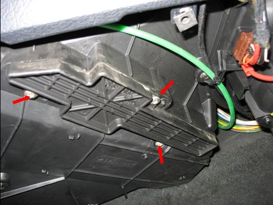

Le changement du filtre à pollen ou filtre d'habitacle, une petite opération simple, mais nécessaire :o  une fois par an, pour une quinzaine d'euros.
Le filtre se situe sous la garniture en moquette au niveau des pieds du passager Av
:_floran1: 5 vis torx taille 20 pour déposer cette garniture
Et accéder au boitier du filtre à coté du pulseur d'air
:_floran1: dépose des 3 vis cruciformes pour tomber le couvercle, ensuite, il suffit de tirer sur le filtre pour l'extraire
:_floran1: Je précise pas lequel est neuf :o
:_floran1: Mise en place du filtre neuf
C'est baché en 15 minutes :tchao:
