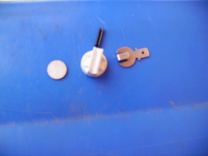

8) Salut Leratboy, j'ai essayé de changer cette sacrée sonde de temperature mais je n'ai rien vu sur le carbu ou autour du carbu qui ressemblait à la piéce que j'ai reçu, est-ce-que tu peux me dire précisement où elle est située ? ...
Le seul truc qui ressemblait un peu à une des piéces dans le sachet était situé dans le bas du corps de carbu à la limite de la connection avec les pipes d'admission et il fallait démonter complétement le carbu pour y accéder ?! (La piéce est bien destinée à un carburateur Solex)
Je prefere demander avant de ma lancer dans un tel démontage.

Ce que tu cherches s'appelle un ensemble thermistance.
Ref 1418.29 chez Citroen. Ca vaut 13€ a peu pres.
Fait bien gaffe à la pastille elle est super fragile et c'est elle qui isole la partie metal de la sonde et de ton carbu.

Alors ça y est j'ai trouvé ma sonde, effectivement ça coute 14 € :D.
Maintenant pour la monter est-ce que c'est compliqué ? Faut-il faire un réglage du carbu aprés 8)?
Le remontage est simple mais fait gaffe a la pastile,elle est fragile ... et pas besoin de réglage carbu si elle tourne bien a chaud

Il faut que tu enlèves la partie en plastique noir (l'arrivée d'air), pour cela il te faut une clé de 10 pour enlever les 4 boulons.
Ensuite il te faut un clé Torx ou un tourne-vis cruciforme pour enlever le carbu de la pipe d'admission. Il y a une vis à chaque coin (pas forcement facile d'accès les deux de derrière).
Tu debranches tout les tuyaux (essence eau...), le cable d'accélérateur, et il y à une fiche de connection derrière le carbu aussi.
Un fois arrivé là il te faut enlever la partie en metal (dorée) qui bloque la sortie de la sonde -> 4 vis Torx ou cruciforme.
Tu sors la sonde avec une pince en faisant super gaffe à la pastille qui se trouve sous la partie ronde de la sonde.
Tu remontes la pastille entre la partie métallique de la sonde et le carbu, et tu remontes tout dans l'ordre inverse :g235:
Profite-en pour vérifier les joints de semelle entre la pipe et le carbu. Change les à mon avis.
