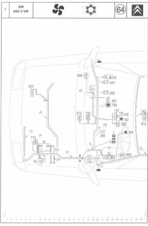

Le relais qui claque, il ne serait pas situé sous la boîte à gant :-?
Sur le schéma :
- 805, Relais coupure compresseur de clim
- 821, Relais complémentaire air conditionné (je regarderais celui là si il est alimenté)
- je ferais aussi un test en débranchant la prise du pressostat (775), voir si la ventilation fonctionne
Le schéma en PDF, pas très net :(
643/1.pdf : Schéma

« Réponse #6 le: 03 Août 2006 à 17:46:57 »
D'après ce que j'ai en schéma, le relais 821, serait celui qui reçoit une broche verte.
Il faudrait que tu contrôles si il reçoit bien du 12 V entre la broche 1 & la broche 2

RE : XM - Prob. de climatisation - localisation des relais 804 et 805 ???
« Réponse #14 le: 07 Août 2006 à 18:40:45 »
Tu as vu le schéma que j'ai mis plus haut
643/1.pdf : Schéma
Sur 141, On voit les 2 fils jaunes qui sont pontés ( à tester au metrix), ils sont alimenter en 12 v via le relais 821
Sinon, je vois pas :no: J'ai jamais mis mon nez sous les jupons d'une phase II :-o
