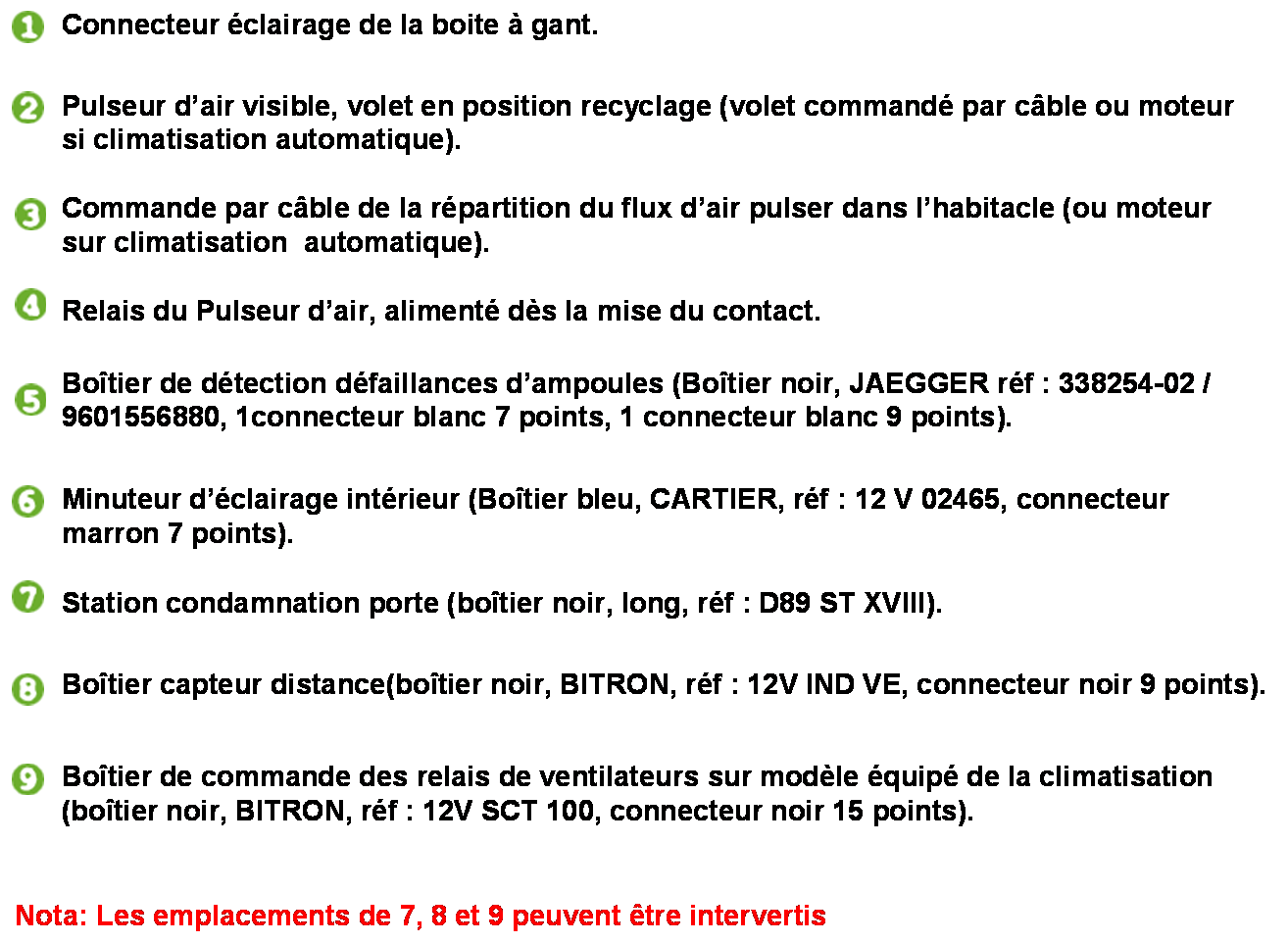

Il se trame plein de chose sous la boîte à gant de nos anciennes XM, un petit sujet pour avoir accès sous ce jupon qui nous dissimule quelques éléments qui peuvent être à l'origine de pitits soucis.
Démontage de la boite à gant
Cl
Si tout c'est bien passé
voila le résultat
et la légende
ou içi :
