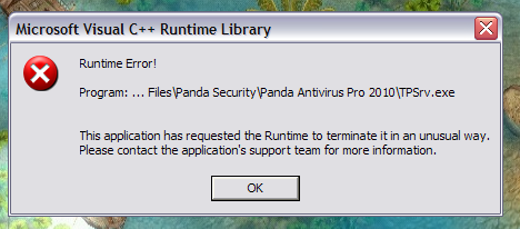

Bonjour, j'ai une machine encore sous Panda Antivirus Pro 2010 = Runtime Error!
Panda Security\Panda Antivirus Pro 2010\TPSrv.exe
Sous Windows XP SP3 - Résultat - Machine non protégée, demande de redémarrer ...
Mais rien ne se répare bien sur ... Un mail est envoyé au service tech - Support Panda ...

Problème résolu - Réponse de PANDA SECURITY - Support Technique
1) Démarrez l'ordinateur en mode sans échec:
Pour le faire, il suffit de redemarer votre ordinateur, appuyez sur la touche F8 à
plusieurs reprises pour accéder au menu de démarrage. Dans ce menu, sélectionnez Mode
sans échec
2) L'accès au dossier de données dans le chemin C: \ Program Files \ Panda Security \
Panda Antivirus Pro 2010.
3) Supprimer le contenu du dossier Data.
4) Redémarrez l'ordinateur en mode normal.
5) Vérifiez si l'incidence est résolu.
Il ne reste plus qu'a verifier si la protection est Ok
Merci à Mr F.D pour la solution  :g20:
