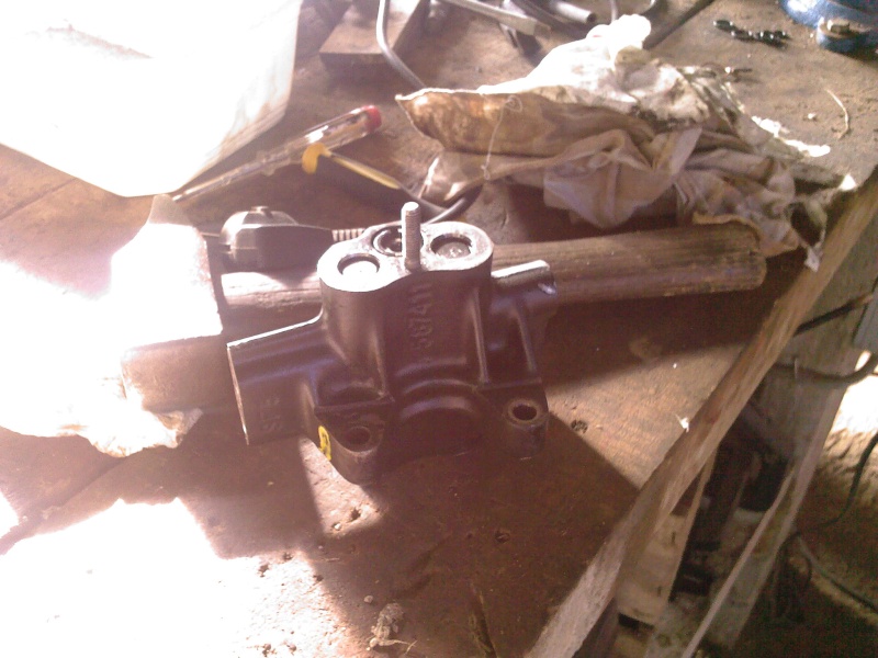

Je suis de l'île Maurice et je possède une XM 2L année 93 essence et hydractive 1,5 (c'est rare, mais je sais que ma voiture a une version beta de l'Hydractive 2, donc 7 sphères au total). Je viens de changer (moi-même) le conj/disj car celui que j'avais avant faisait ses pssshhiiit Tac toutes les secondes, c'était l'horeur. J'ai pu trouver un d'occase sur ebay et je l'ai changé. Sauf que maintenant, çe ne fait que des pshhhhhhiiitttt en continu sans jamais faire de 'tac'. Bien sûr, d'ès que le volant est solicité, le psshhhiiit s'arrête puis recommence à nouveau. Du coup, je ne sais pas si j'ai un nouveau problème avec le nouveau conj/disj. Mes sphères datent de 2 ans et je les avaient toutes changés en même temps.
J'ai deux questions :
1. Comment est-ce que je peux savoir si le nouveau conj/disj d'occase que j'ai marche réelleemnt ? Y a t-il un moyen de le tester ?
2. Est-ce que c'est obliger de faire le 'tac' avec le 'pssshhhiittt' ? Là j'ai l'impression d'avoir une cocote minute sous le capot.
Merci d'avance pour votre aide.
wassim
P. -S. : A défaut d'avoir un mécano pour ma XM, je suis obligé de pratiquement tout faire moi-même bien que je ne sois pas aussi expérimenté :-(

Le problème c'est que je suis de l'île Maurice et je n'ai pas trop de chance pour trouver aussi facilement un autre conjoncteur/disjoncteur :-(
Je voulais savoir s'il existait un test pour vérifier si le conj/disj marchait bien ? Un ami et connaisseur de l'hydraulique m'avait proposer de mettre la voiture en position normale et de dévisser le boulon de pression pour voir si la voiture s'affaissait directement. J'ai essayé, moteur tournant, rien ne s'est produit. Dois-je conclure que le conj/disj marche pas ou ne fait pas son boulot ?

@ XM92 : Merci pour ce doc super interressant ! C'est génial. Au fait, au début de l'année, en remplaçant le nouveau disjoncteur/conjoncteur, j'ai eu à ouvrir le bouchon en plastique (sur le nouveau conj/disj) afin de le retourner car sur celui que j'avais sur ma voiture la tige sortant du bouchon tendait vers une autre direction. En ce faisant, je me suis arrêté en me disant que c'était peut-être mieux de tester sur l'ancien conj/disj afin de savoir comment est-ce que ça marchait et s'il n'y avait pas de truc qui risquait de sauter ou de se barer. J'ai ouvert l'ancien en desserrant les deux vis du bouchon en plastique, j'ai senti qu'il y avait un ressort (je n'avais pas trop peur car de toute façon ce conj/disj claquait toutes les secondes et donc je ne comptais pas le remettre sur ma voiture). Une fois ouvert je me suis dit que c'était pas compliqué et je répéter la même opération sur le nouveau conj/disj. J'ai pu le retourner mais c'est alors que j'ai aperçu le tiroir de conjonction qui avait tendance à sortir. Sur le coup, j'ai paniqué, et vue que j'étais seul j'ai fermé au plus vite le bouchon pour l'empêcher de sortir complètement. Quand j''ai mis la voiture en marche je suis passé de une clac par seconde à zéro clac depuis le début de janvier. Je ne sais pas si j'ai merdé en fermant le bouchon vite ou si le conj/disj est bloqué mais à aujourd'hui ça fait des pssssshhhhhiiiiiii en continu.
En bref, je ne sais plus quoi faire mais je roule la XM quand même :-(
Merci à vous tous...j'espère que je vais trouver une solution. Pour info c'est une Hydractive II

Peut-être que je n'ai pas été assez clair dans mon message. La partie en plastique est le bouchon avec une sortie (ou entrée). Elle a deux vis de chaque côté qui le tient au conj/disj. A l'intérieur du bouchon il y a un gros ressort qui appuie un clapet qui retient le tiroir (une tige ressemblant un long piston en miniature).
Autre chose, c'est que ma voiture est de 93, elle a le tableau de bord de phase 1 (que j'adore) mais elle a l'Hydractive II. C'est une XM SEi 2L. Je crois que c'est une version beta (si je peux m'exprimer ainsi) de la phase II. Je ne connais pas la différence entre les conj/disj. Le gars avec qui je l'ai acheté sur ebay m'a dit que ça devrait marcher. Et au fait, le nouveau conj/disj est similaire à celui que j'ai enlevé de la voiture. Seule différence était au niveau du placement de la sortie. J'ai donc retourné le bouchon afin à ce qu'il soit dans le même sens que l'ancien.
J'ai envie de savoir s'il existe une manip pour tester le conj/disj. Est-ce que mon système l'utilise en ce moment ou pas, c'est ce que j'aimerais savoir avant de démonter quoi que ce soit.
Merci pour tout !
wassim

une photo du C/D Ph2
le Ph1
@XM92

Merci XM92 !
J'avais pu retracer cette photo sur le Net avant de lancer le remplacement du conj/disj début janvier. Celui que j'ai ressemble exactement à celui de la photo. Je ne sais pas si la bille est bloqué, d'où le pssshhhhhhiiiii en continu. Des fois, le pssshhhhhhiiiiiii fait des slwiiiiiiiissssssshhhhh puis des pssshhhuiiiiiii mais jamais de tac ! Est-ce que mon conj/disj est bloqué ou est-ce qu'il n'envoie pas assez de pression (ou trop de pression) ? Je roule la voiture tous les jours avec une crainte constante :-(
Est-ce que dois desserrer la vis de pression pour voir si la bille n'est pas bloqué à l'intérieur ?

Je parle de la photo 3D uniquement. L'autre photo (que je viens de prendre connaissance) ne ressemble pas tant que ça à celui que j'ai sur ma voiture. Pour info, et Dieu merci je n'ai pas de fuite dans mon système hydraulique ;-)
wassim

Ah oui, absolument. Sauf que la pièce de la PhI (de la 2e photo) ressemble légèrement à une pièce proche du C/D de ma XM. Je crois que c'est une pièce qui gère la direction. Il y a deux tuyaux hydrauliques (si ma mémoire est bonne) qui sort de mon C/D pour se connecter à cette pièce. Je ne retrouve pas le nom...répartiteur peut-être ? En tout cas, le C/D en 3D est exactement ce que j'ai sur ma voiture.

Suite a visite en casse de ce matin, j’ai constaté de visu que ton problème viens de faite  que le correcteur disjoncteur, que tu as monté est celui d’un Xantia, tuyau de retour inverser par rapport a la XM qui va vers le haut.

Merde ! C/D d'une Xantia ??? Ooouuppps ! Est-ce que c'est grave ? Au fait, la sortie ne pointait pas vers le haut mais vers le parechoc avant, alors que celui que j'avais sur ma voiture pointait vers le moteur (ou la roue av gauche). Je m'étais dit que peut–être parce que la pièce sortait d'une voiture venant de France (à Maurice on conduit à gauche comme en Angleterre) que la sortie partait dans la mauvaise direction. Je suis inquièt car je ne sais pas si le fait de ne plus faire de tac ça a des répercussions sur ma voiture :-(

Merci pour le lien, je l'avais croisé pendant mes recherches ;-) Ça ressemble plus à un conjoncteur de Phase I non ? Je n'ai malheureusement pas eu le temps de faire une photo de mon C/D, mais voici le lien du C/D sur ebay que j'ai acheté sur ebay...en d'autres mots, le coupable quoi ! Je vais faire une photo de la pièce sur ma voiture ce weekend.

Je confirme tu as acheté un  C/d de Xantia

La je boque peut êtres une histoire de pression différentes entre les deux.
Mais tu n’a pas le bon c’est sur
