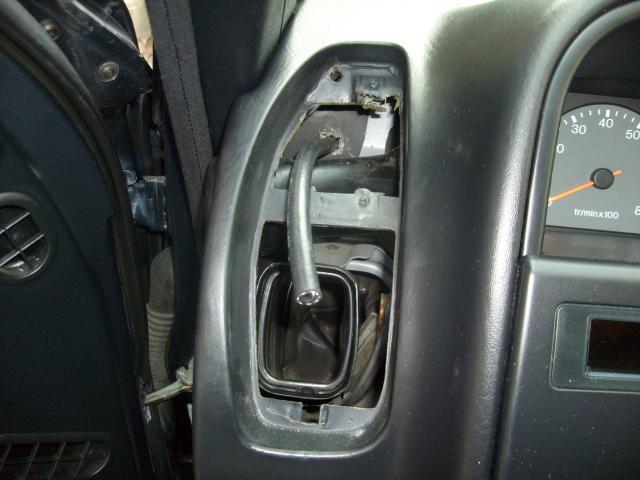

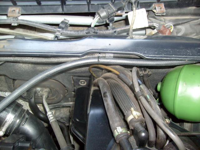

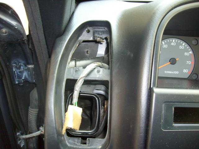

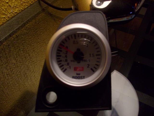

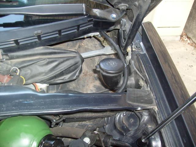

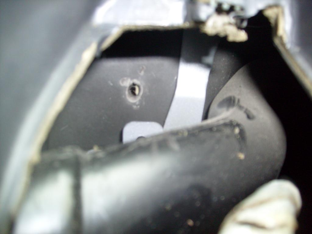

montage de mon mano de pression de turbo élément vitale est obligatoire quand ont commence a toucher au réglage du turbo, j hésiter quand même car un mano sur une xm sa le fait pas trop je trouve,sa fait un peu tuning mais bon pour ma part ou je les placer sa va quand même sa reste discret par rapport au support qui vende dans les magasins ,je les tous simplement mis a la place du tweeter voici quelque photo de mon montage,j ai du percer dans la carrosserie pour faire passer le tuyaux est découper la grille de mon tweeter pour pouvoir encastrer dedans tout en essayant de ne pas dénaturer l intérieur voila les photos
Edit: Merci @Xm92 d'avoir retrouvé les photos du tuto ...
Comme vous pouver voir j ai etait obliger de l incliner legerement sinon impossible de lire correctement a tout a l heure  pour le montage finale.
Voila le resultat final est rien ne m empeche de l enlever juste a remettre mon tweeter est son cache que j ai en double  voila les photos

bon voila aujourd'hui j ai fait le montage de ma dump valve ainsi que de mon mano de pression de turbot élément vitale est obligatoire quand ont commence a toucher au réglage du turbo, j hésiter quand même car un mano sur une xm sa le fait pas trop je trouve,sa fait un peu tuning mais bon pour ma part ou je les placer sa va quand même sa reste discret par rapport au support qui vende dans les magasins ,je les tous simplement mis a la place du tweeter voici quelque photo de mon montage,j ai du percer dans la carrosserie pour faire passer le tuyaux est découper la grille de mon tweeter pour pouvoir encastrer dedans tout en essayant de ne pas dénaturer l intérieur voila quelque photos du montage il ne me reste plus qu'a le mettre en place tout a l heure je vous mettrer la photos finale du résultat aujourdhuit meme.
Voila le resultats final est rien ne m empeche de l enlever juste a remettre mon tweeter est son cache que j ai en double  voila les photos
