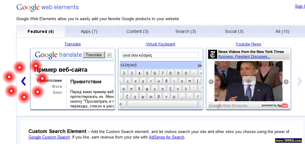

Exemple d'un bug parmi d'autres ... Le lien: http://www.google.com/webelements/#!/custom-search
Impossible d'effectuer le retour sur la Flèche (entourées des gros points rouge) IE 9 refuse ...
Avec OPERA ou GOOGLE CHROME ... ça fonctionne ... ...
