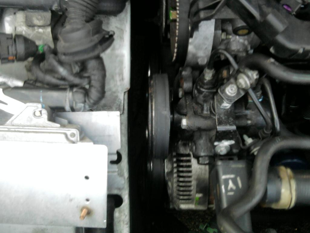

ma courroie d'accessoire viens de sauter et a fini dans la distribution.
[A Herblay ] Je comprend pas pourquoi, je viens de changer la courroie et la poulie damper il y a 10 jour, en réalité j'en suis a ma troisièmes courroies.
le galet tendeur a moins d'un an.
a votre avis es-que sa viens de la qualité de la courroie, ou d'une tension trop fort ?

« Réponse #6 le: 14 Mai 2011 à 18:12:16 »
salut
le problème viendrais du galet tendeur mécanique(peut êtres le roulement)  on peut  le voir  qu'un fois le boitier du calculateur démonter, la courroie part vers l'extérieur cote roue
dans la semaine  je vais en acheter un.
A suivre

problèmes courroie d'accessoire Xm 2.1 Ph2
« Réponse #8 le: 16 Mai 2011 à 19:07:47 »
salut
je commence a voir la fin de mes soucies, en réalité c'est le vendeur de pièces qui ma planter.
la galet mécanique n'avais riens a voir mais je l'ai changer quand même
Mauvaise poulie damper :
il y a deux montage de poulies damper
24 mm pour le 604 et la ph1 en xm
28,6 pour le Phase 2
a cause de 4,6 mm la courroie sortais de l'alignement des autres poulies.
@xm92 ;)

« Réponse #10 le: 22 Juin 2011 à 21:00:14 »
salut
Je deviens fou, le problème est de retour cette fois le courroie sort du cote roue, je ne comprend plus riens.
A votre avis cela pourrais venir d'où.
« Réponse #11 le: 23 Juin 2011 à 11:07:53 »
Après une remise en ligne de la courroie, avec une douille de 22 et le cliquer, la courroie reviens en place toute seul.
Comme dis plus haut tout a été changer,donc nous somme attardé sur pompe hP, et la comme
je l'avais déjà remarquer la poulie a du jeu ver extérieure environ 5 mm ou plus.
Déduction a petite vitesse il ne passe rien, mais a 2000 tours environ 120 Km ou plus la poulie se déplace vers extérieure.
Question peux ton monter  une pompe Hp de Xantia  sur ma xm.
A suivre.

« Réponse #13 le: 15 Juillet 2011 à 22:57:47 »
 Le soucie est régler,j'ai fini par trouver ma pompe  HP pratiquement neuf, a 180 euro.
 Il ne reste plus qu'a la monter normalement demains matin le Bc.
Réf Pompe Hp Xm 092735
