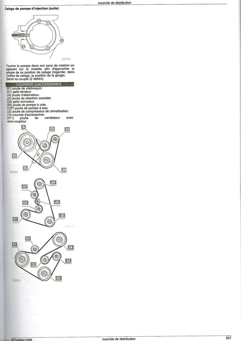

J’ouvre se post afin de vous expliquer le calage de poulie sur une pompe épic, monter sur une XM 2.1 turbo diesel de 1996.Se qui n’a riens a voir avec un calage de la  distribution.

Calage de la poulie épic réussi après plusérieures tentative (4 fois) nous avons fini par trouver le bon calage, de la poulie pas évident même les repères de la premier monte ne donnais riens ,a par trop d'avance et un bruit faisant panser a un problème de soupapes
donc plus de fumée, de bruit moteur et un ralenti comme a l'origine.
sans riens démonter conne indiquer sur la doc plus bas.
Pour conclure riens ne vaut expérience d'un vrais mécanicien qui exploite toutes les pistes.
