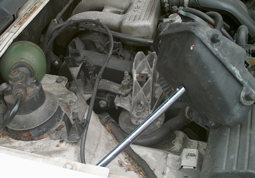

Voici l'ensemble de ce qu'il faut démonter :

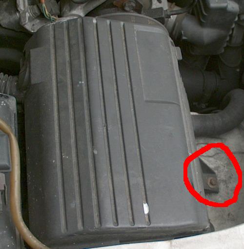

Pour faciliter les opérations, il est intéressant de démonter le boitier de calculateur. Enlever cette vis et tirer vars l avant . ca permet d'accéder a la vis du réservoir d'eau

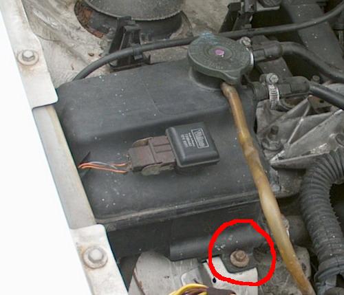

Enlever cette vis et tirer le réservoir vers l'autre coté de la voiture.
Ça permet d'accéder plus facilement aux éléments du support

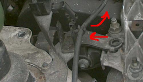

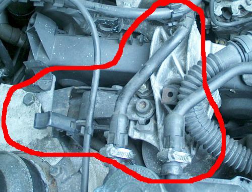

Enlever ces 2 vis pour retirer le support arrière (anti couple ?)
Le retirer avec une pince plate , en le reculant et en le soulevant et en tirant vers l avant. Ça coince un peu, mais ca passe .

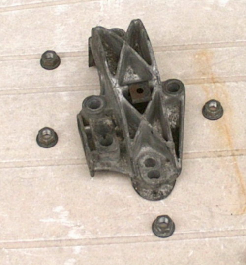

La Suite du Tuto
Le morceau et ses 2 vis

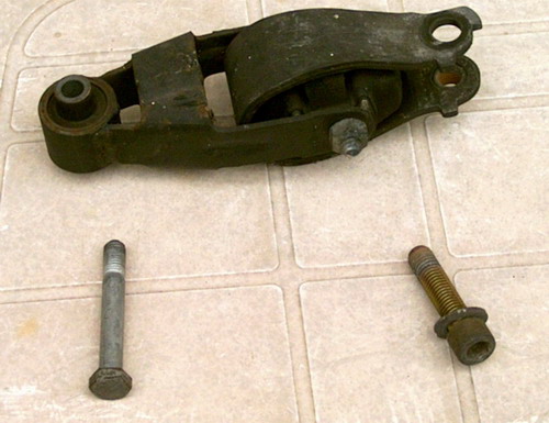

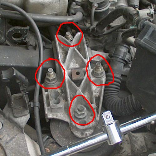

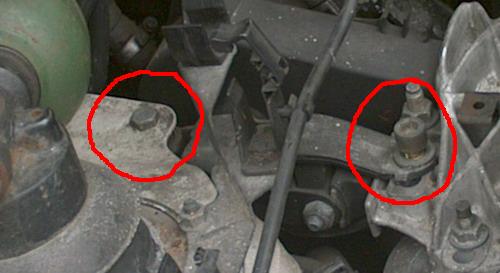

Enlever ces 4 écrous du bras.
Le bras sort sans problème .

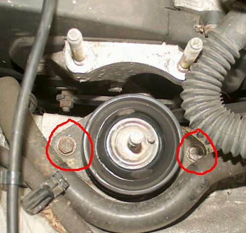

Il reste a sortir le sillent bloc qui supporte le moteur.

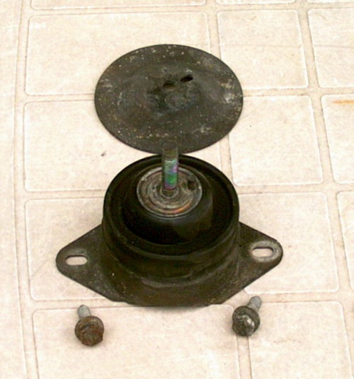

retirer la coupelle qui cache le sillent bloc (elle n'est pas fixée)
Il faut enlever ces 2 vis, et ca vient tout seul
Le sillent bloc démonté
