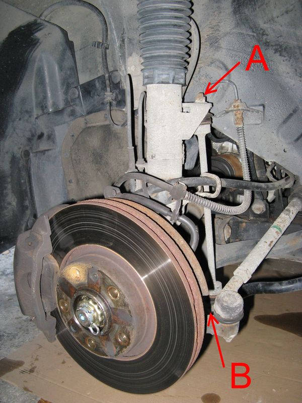

Les biellettes sont boulonnées à chacune de leurs extrémités par un boulon de 16. Ici en A et en B:

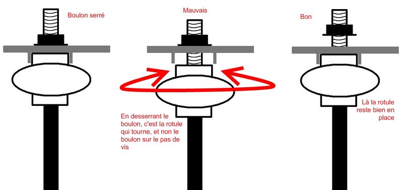

On attaque par celui en A, il est bien sûr préférable de bien dégripper le boulon... De plus, mieux vaut soulever légèrement la barre stab' avec le cric pour que le dessus de la rotule reste en appuis contre sont support, et y reste bloqué. Sinon, lorsque l'on dé-serre, c'est la rotule qui tourne et non le boulon

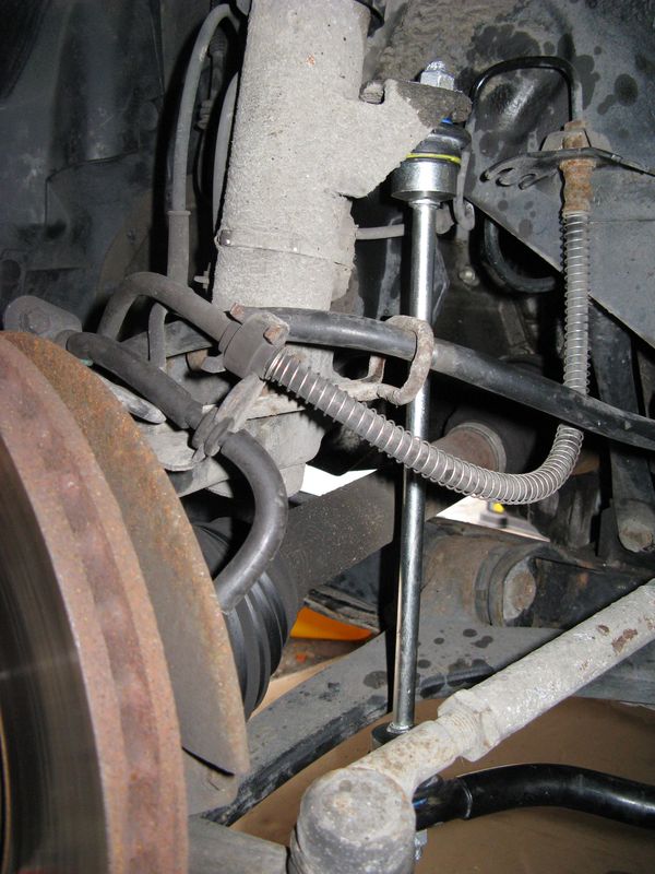

Étape 13: Remontage des biellettes neuves
Rien de plus simple, il faut juste bien prendre soin d'employer de la graisse haute résistance, ou de la pâte antigrippante (à l'aluminium par exemple) pour faciliter un éventuel re démontage:

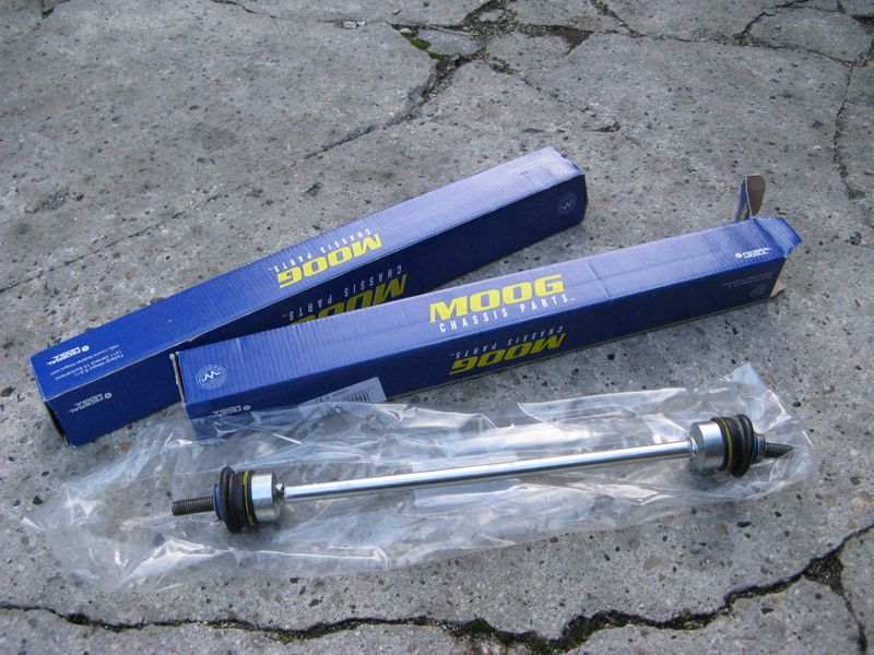

« Réponse #4 le: 17 Mai 2011 à 16:16:18 »
Et voila de belles billettes toutes neuves:
en espérant que se tutoriel rende services aux passionne de la Xm
