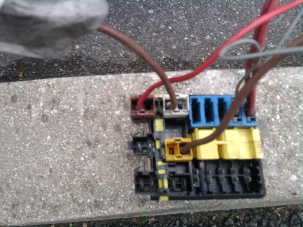

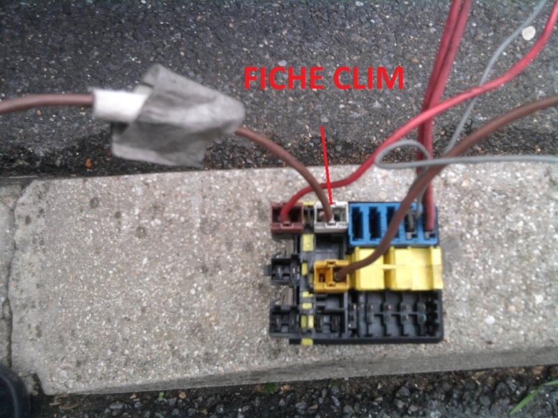

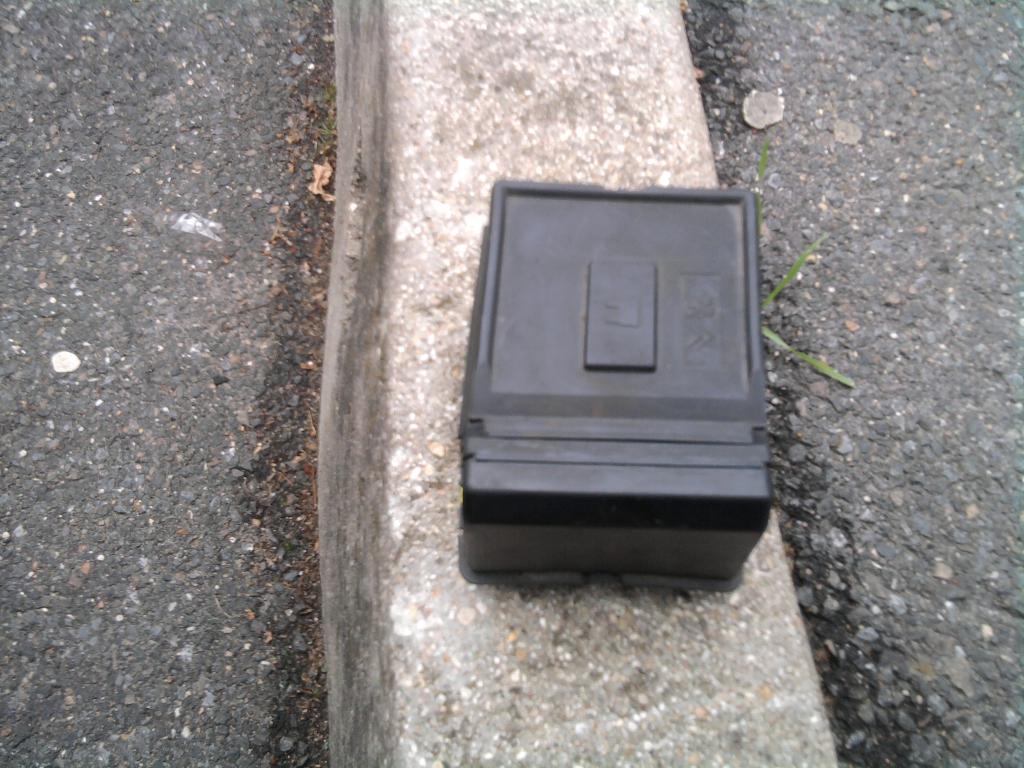

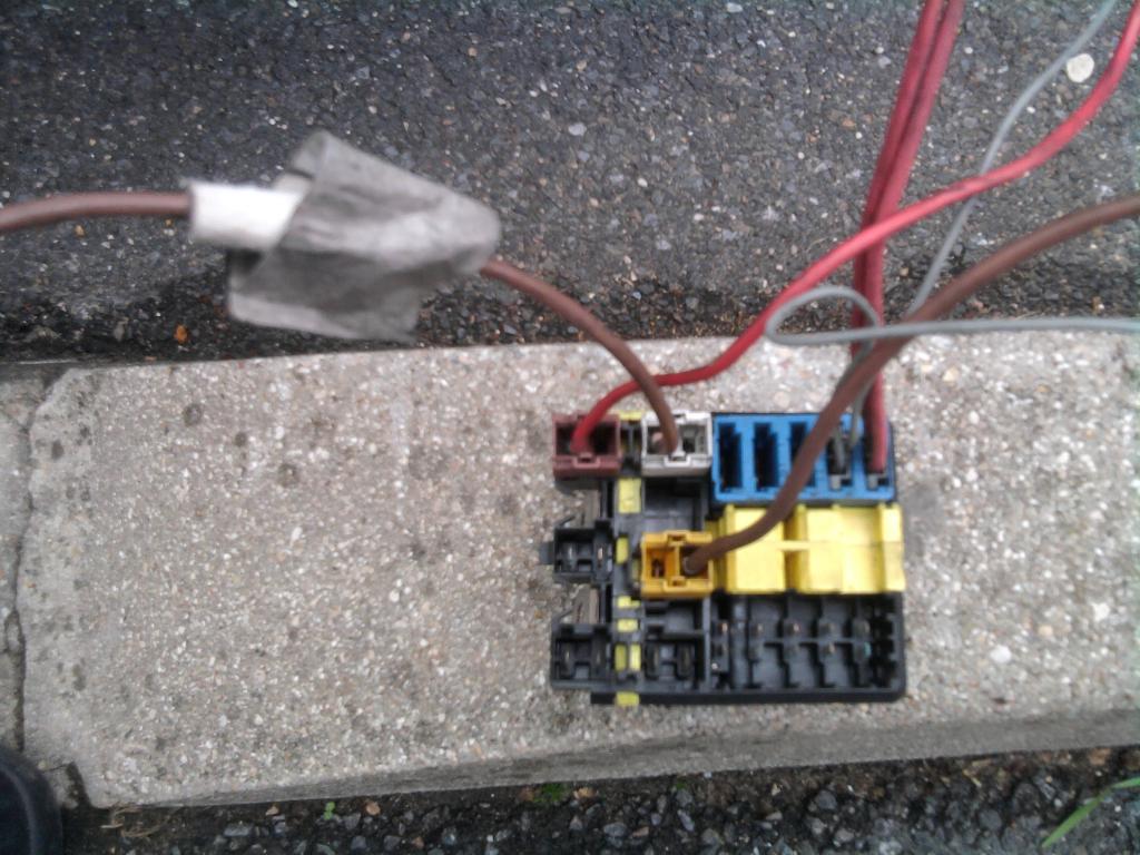

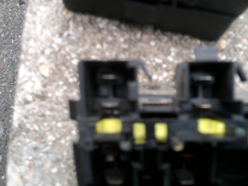

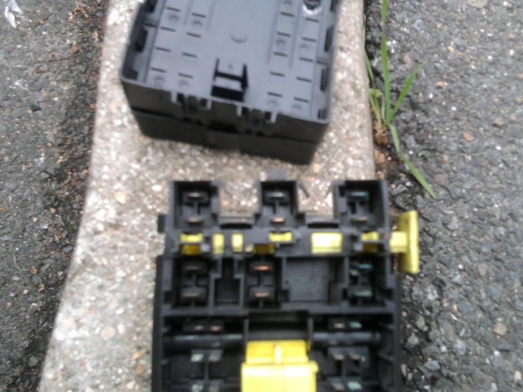

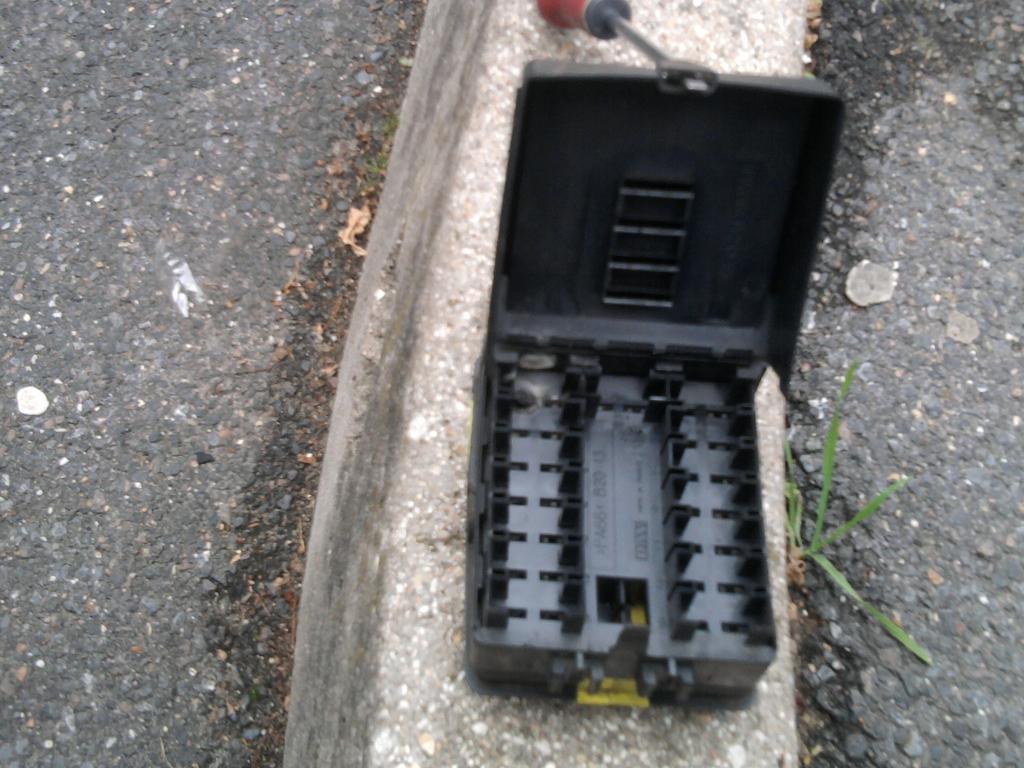

suite a des soucies réguliers et récurrent  venants de porte fusibles et Bornier,qui pose une problème lord de utilisation intensifs de la climatisation  je me suis décider d'approfondi le sujet,donc j'en ais démonter  un a la casse pour vous expliquer d'où viens le problème.
Pour l'outillage deux clé de 10 suffise
Le boitier complet:
La position du fusible qui fait fonde le dessus du porte fusible
Un autres photo un peut mieux faite:
Arriver du plus et de la masse:
Porte-Fusibles et Borgnier et Climatisation
« Réponse #1 le: 26 Juillet 2011 à 19:23:55 »

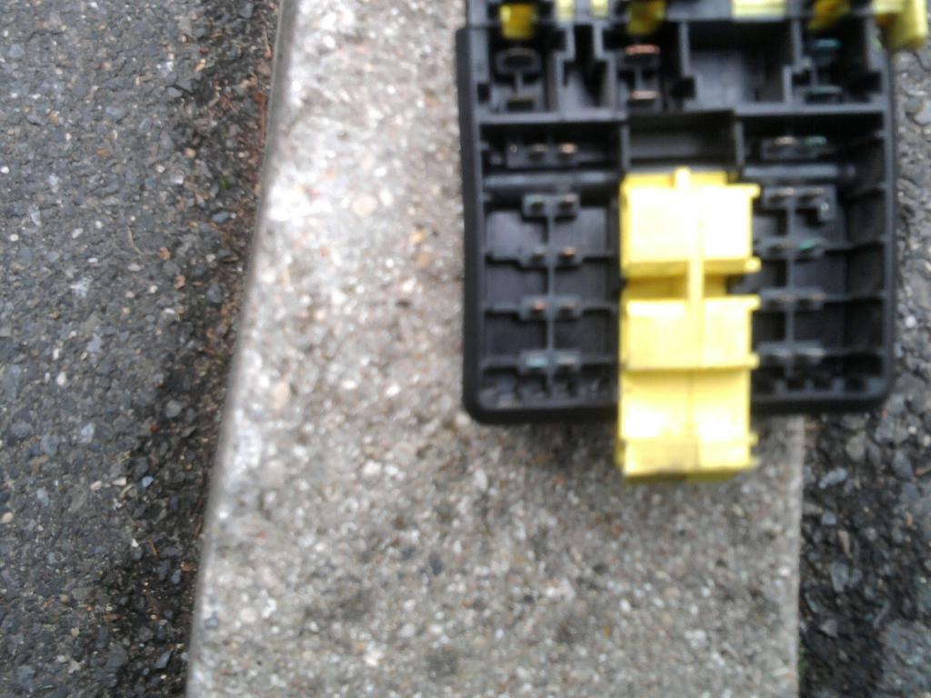

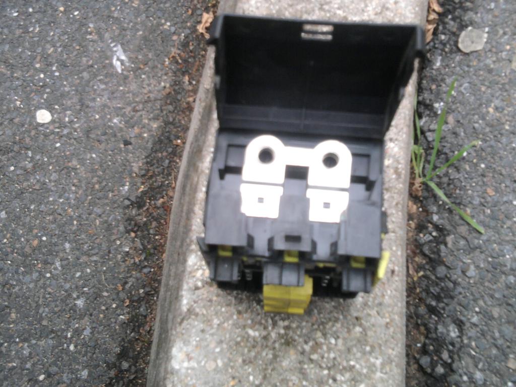

La suite
là on voie encore en dessous du bornier comment cela  a fondu le plastique pourtant rigide ?
Le reste des     montre les connections au bornier et surtout qu'il est impossible de se tromper au remontage
Si vous avez des informations complémentaire par exemple sur intensité du courant qui passe par le bornier ou toutes autre information n'hésiter pas a nous les communiques

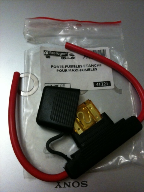

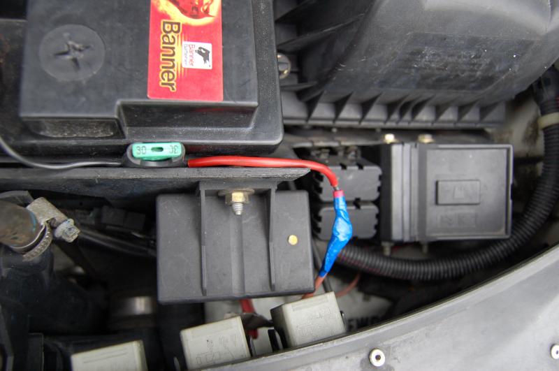

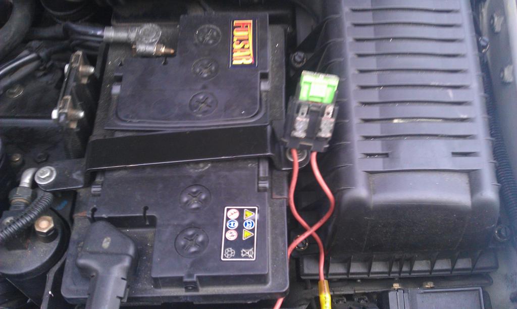

La solution est très simple comme le montre la photo suivante, il suffit de faire une alimentation directe via la batterie, avec  un porte- fusible intermédiaire.
Le lien: : http://www.restagraf.com/catalogue/fixations-a-souder/action/Produit/famill…
Le montage:
Ma solution pour me dépanner  je me suis mis en direct sur la batterie avec un porte fusible

Et bien voila j'ai acheté un porte fusible avec un fusible de 40 A ,chez mon méca .Maintenant il faut que je trouve un moment pour l'installer .

« Réponse #10 le: 28 Septembre 2013 à 12:23:43 »
Voila je complet le sujet avec le montage définitif.
