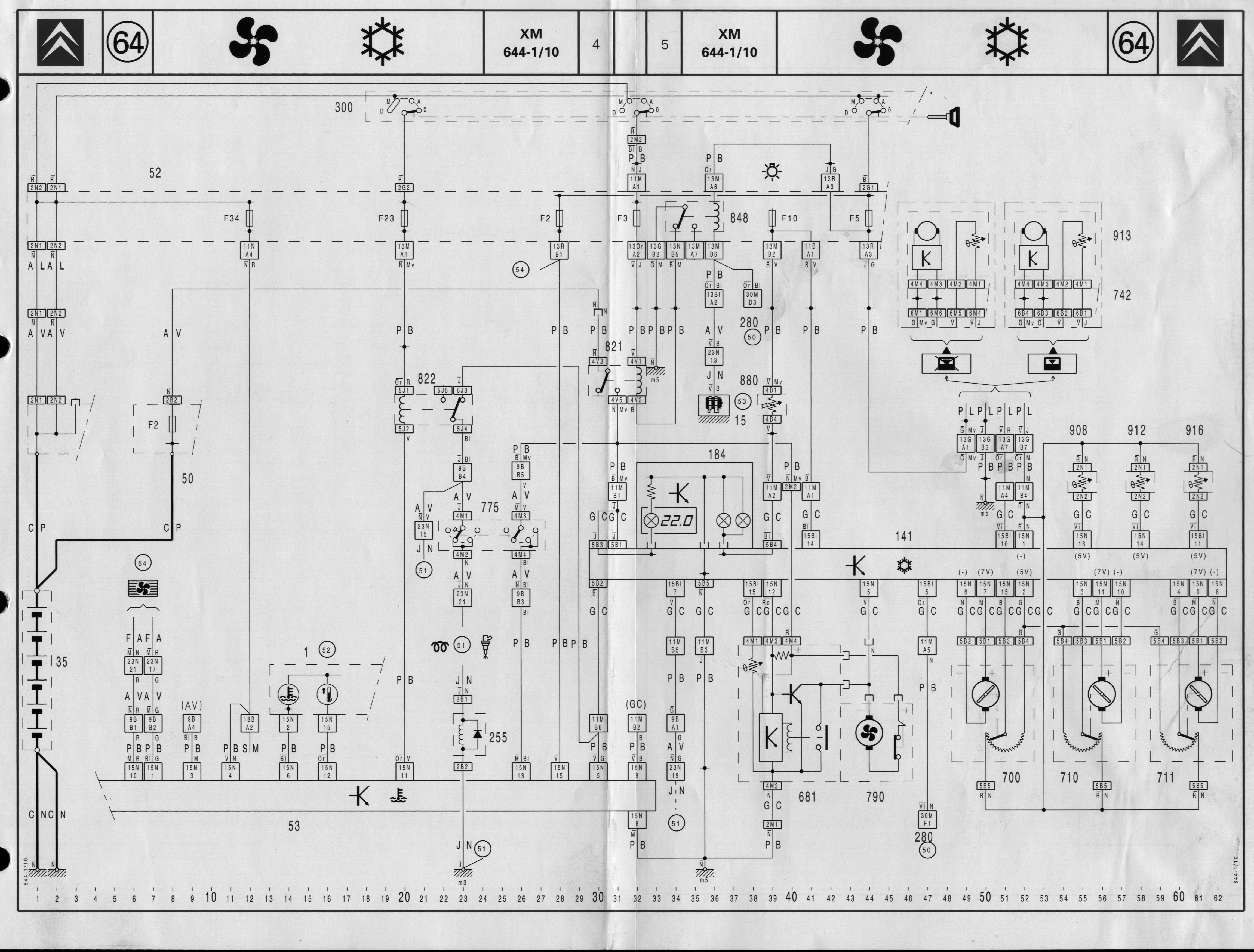

Un petit Schéma qui j'espère correspond à ta voiture et qu'il t'aidera :grin:
Clic sur image pour taille réelle :g20:
Pis la  LÉGENDE
