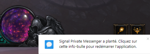

Il semblerait bien que Signal Desktop pour Windows soit incompatible avec   Diablo III - Signal se ferme en erreur ...
Signa Private Messenger est une application disponible sur Android, iOS & Signal Desktop pour Windows 10 permettant de communiquer de façon chiffrée.
(Alternative intéressante et sécurisée à Skype ou Messenger Facebook)
Il est aussi possible que cette incompatibilité soit aussi liée au lanceur Battle.net / BLIZZARD et/ou au divers jeux proposés par BLIZZARD
Possible également que l'un des ces jeux bugs signal … A voir par la suite … Aucun recul …
Overwatch™ | World of Warcraft® | Hearthstone® | Heroes of the Storm™ |  Warcraft® III: Reforged™ | Diablo® Immortal™ | Diablo® III
StarCraft® II | StarCraft® Remastered | Call of Duty®: Black Ops 4 | Destiny® 2
Il est possible que d'autres jeux subissent cette incompatibilité … Et ferment Signal …
À penser également, une version de Signal incompatible? depuis… une mise à jour à été effectuée [v1.20.0] mais Signal se ferme toujours et plante ...
Signal: Signal.exe  Erreur de l'application | Erreur due à signal  :g202: à Battle.net / blizzard.com/ à Diablo III lui même ... Investigations en cours ...
Signal Private Messenger a planté (Crash). Cliquez sur cette info-bulle pour redémarrer l'application.
Pas vraiment de Solution: Tenter de désinstaller proprement l'application Signal pour desktop, ne pas hésiter à utiliser un programme additionnel de désinstallation pour nettoyer Signal, par Exemple Revo Uninstaller  ...
Ensuite réinstaller https://signal.org/download/
Après cette réinstallation, les plantages continuent, surviennent après 5 minutes, 15 minutes de jeu ou +(aléatoire)
Nota Bene: PC i7 / SSD / 14 Go de mémoire /  ... Radeon RX 460 GDDR5 4 GO
Win10-64Bit-Radeon-Software-Adrenalin-Edition-18.11.1-Nov8
:asuivre: Autres infos ... détails, expériences etc ...

Vu les problèmes rencontrés avec Signal Desktop pour Windows 10, nous l'avons donc désinstallé définitivement ...
Eh bien, malgré que le programme soit désinstallé proprement et correctement... Il y a encore le message qui survient de temps en temps.
Et pas de Signal.exe dans le PC ... Comment cette erreur peut-elle survenir ?
J'attends une réponse du forum Signal ...
Signal se manifeste malgré la désinstallation ...  Il y a donc un fichier intrus dans le programme.
Edit & Résolu: L'intrus était simplement son extension dans le Navigateur Yandex ... Case décochée, plus aucun soucis de plantage.
Conclusion: La désinstallation de Signal Private Messenger ne supprime pas Signal qui serait activé en extension dans un navigateur ...
Je laisse donc Signal Private Messenger dans le smartphone... Mais abandon dans WIndows.
