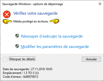

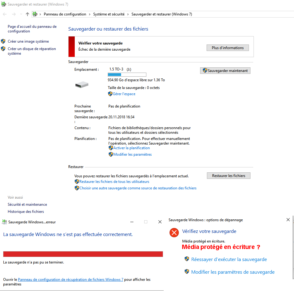

Après mon passage à la version 1809, j'ai voulu effectuer ma sauvegarde windows 10 habituelle
et échec de la dernière sauvegarde: erreur 0x80070013
J'ai utilisé les mêmes paramètres qu'avant, disques identiques ...
Donc je suis pratiquement certain qu'il s'agit d'un problème de 1809 /
Je n'aime pas utiliser d'autres logiciels, pleins de pubs... A moitié gratuit ...
1 - EaseUS Todo Backup Free : https://www.clubic.com/telecharger-fiche307534-easeus-todo-backup-free.html
WebSite officiel: https://www.easeus.com/backup-software/tb-free.html
2 - AOMEI Backupper Standard Pas vraiment intuitif, mais pas mal
Second test: Autre disque dur, interne au PC E:\ … IDEM. Le 3ème essais dans le réseau \\192.168.0.43\Data-3x1… Idem
& pourquoi: Média protégé en écriture :g202:
 J'attends la prochaine mise à jour, en espérant que ce soit réglé :) Obtenir la Mise à Jour 1809

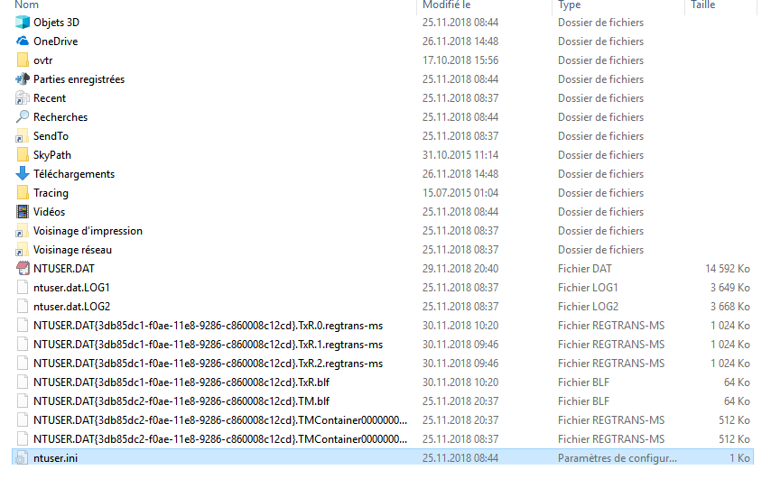

EDIT: Possible problème de ntuser.ini surtout si il manque pour certains ... Peut-être possible de le recréer avec le bloc-notes ...
Pour réparer et retrouver le ntuser.ini, en principe il faut:
Créer un nouvel utilisateur (Il doit aussi être Administrateur) et récupérer les fichiers utilisateurs, pour certains, il est peut-être possible de ne réinsérer que les fichiers manquants ...
En tous les cas pour suivre la procédure et réparer le profil utilisateur, voici 2 tutos bien détaillés:
http://www.chantal11.com/2010/07/recuperer-fichiers-et-dossiers-compte-utilisateur-standard-administrateur-copier-coller/
https://www.astuces-pratiques.fr/informatique/reparer-un-profil-utilisateur-endommage
Pour le fichier ntuser.ini ... Peut-être possible de le recréer avec le bloc-notes ...
Dans le Pc qui me fait l'erreur ... J'ai bien tous les fichiers:

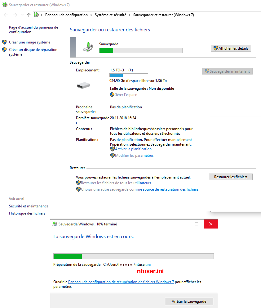

Derniers tests effectués sur cette erreur 0x80070013 ...  Idem dans la Version 17763.194 ... ...
Donc les résultats sont: fichier ntuser.ini défectueux ou mal interprété ...
En effet, le crash arrive à 18% exactement au moment de la lecture du fichier ntuser.ini, lors de la sauvegarde
Visionner les images ci-dessous:
À la seconde même ou le fichier ntuser.ini est lu, la sauvegarde crash et plante !
Help  :_myhelp: ... Que faire ... Microsoft développement devrait réagir ...   :g45:
J'ai également un répertoire dans c: Windows.old certainement créé lors du passage à la version 1809
Serait-ce dangereux de copier/remplacer les fichiers NTUSER.DAT ?
URLS DES TOPICS LIÉS À CE PROBLÈME
TOPIC URL FORUM 3k: 💻Windows 10 [1809]: Échec dernière sauvegarde: erreur 0x80070013
Nota bene: La création d'un nouveau fichier ntuser.ini n'a rien changé ... + Le Média est toujours protégé en écriture :g30:
EDIT 22 Décembre 2018: Détail en vidéo du moment de l'erreur, sur fichier ntuser.ini
Cette seconde vidéo montre qu'en supprimant le fichier ntuser.ini - La sauvegarde continue et bloque à: NTUSER.DAT{3db85dc2-f0ae-11e8-9286-c860008c12cd}.TMContainer00000000000000000002.regtrans-ms
Cette troisième vidéo montre que le fichier ntuser.ini s'est restauré automatiquement et fait l'erreur [minute 1'19] :p
