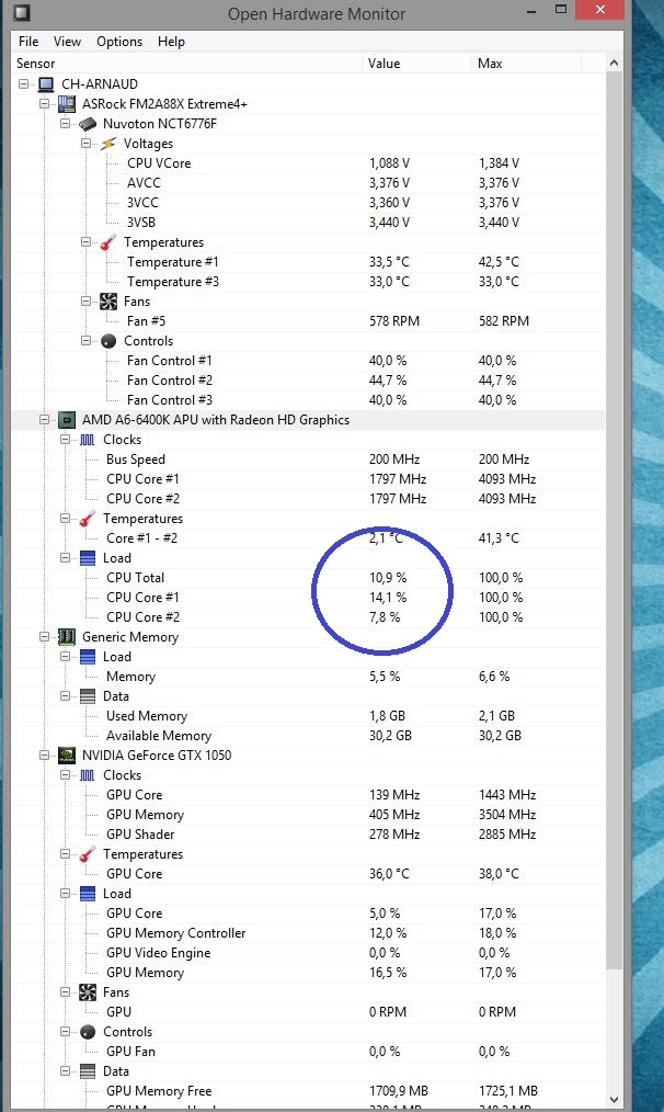

J'ai trouvé un programme qui me dit clairement les ressources demandées par les jeux et aussi par Windows seulement.
Quand je joue, le CPU Core 1 arrive à environ 80 % et à 100 % + 1 action, le jeu plante.
J'ai entouré le taux d'utilisation du CPU.
Est-ce que le CPU, c'est le processeur ?
Est-ce que si je fais changer le CPU, il faudra que je ré-installe Windows ?
Re : Quelle est le composant de mon ordi le + faible ?
« Réponse #14 le: 18 décembre 2018 à 18:03:45 »
Re, oui, C'est le Processeur … je pense qu'il est inutile de changer …
Vu les logs etc … perso, je pense que c'est uniquement une incompatibilité …
Ton Ordy est puissant et il semble 100% ok … As-tu testé le jeu dans mon lien .. en principe c'est aussi la Version 3.1
Le Jeu ne passe pas par Steam … ou autre … il est direct
