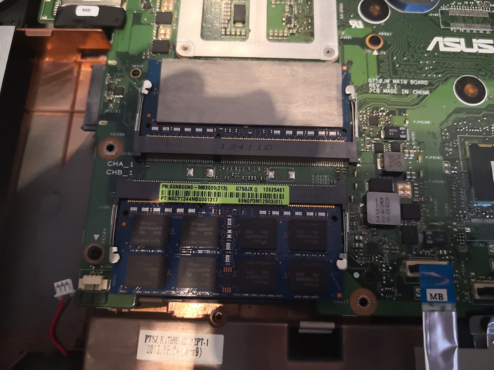

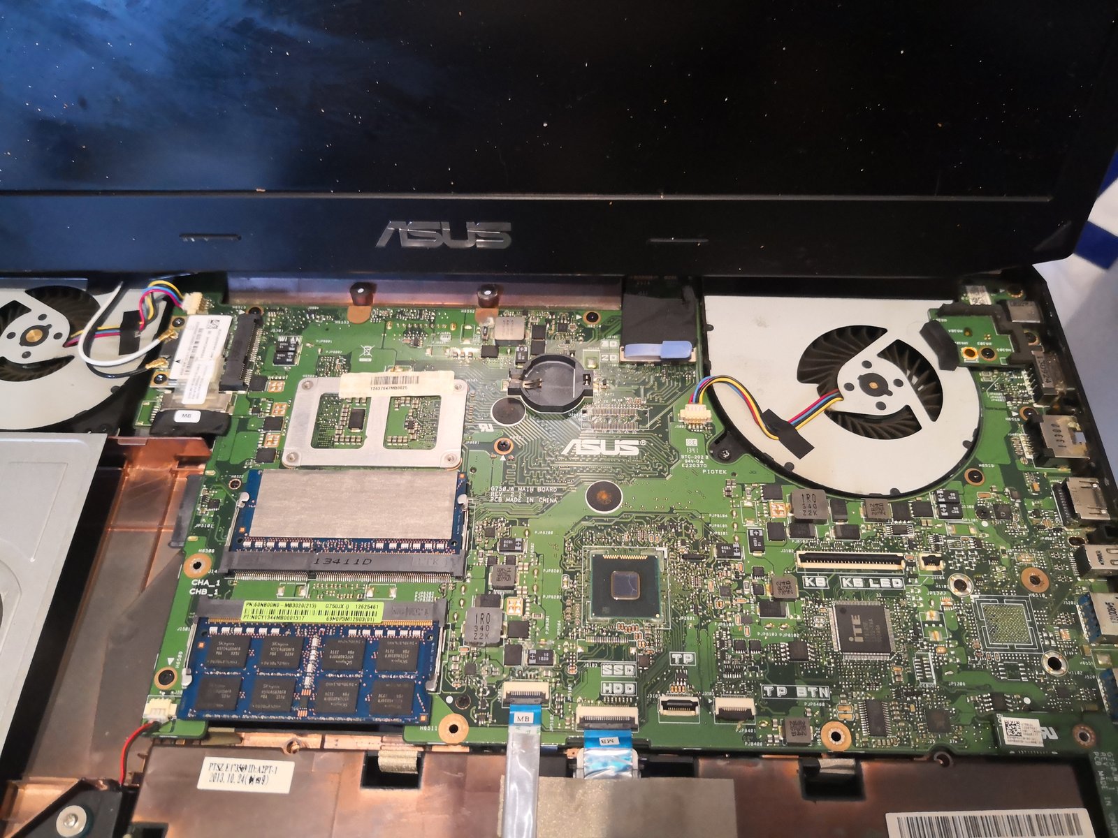

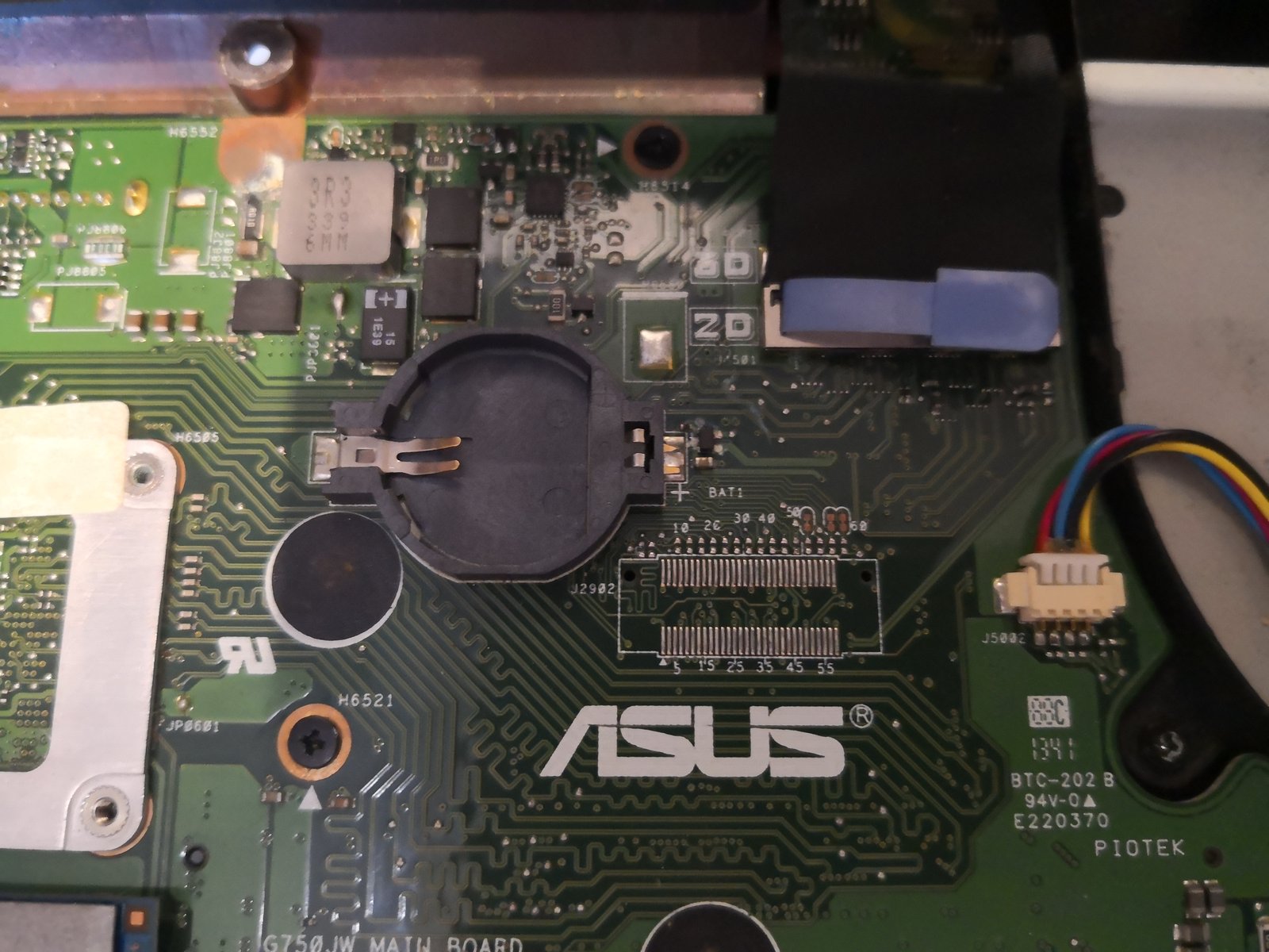

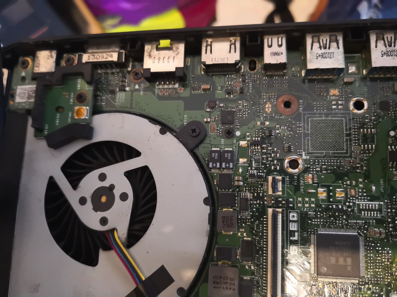

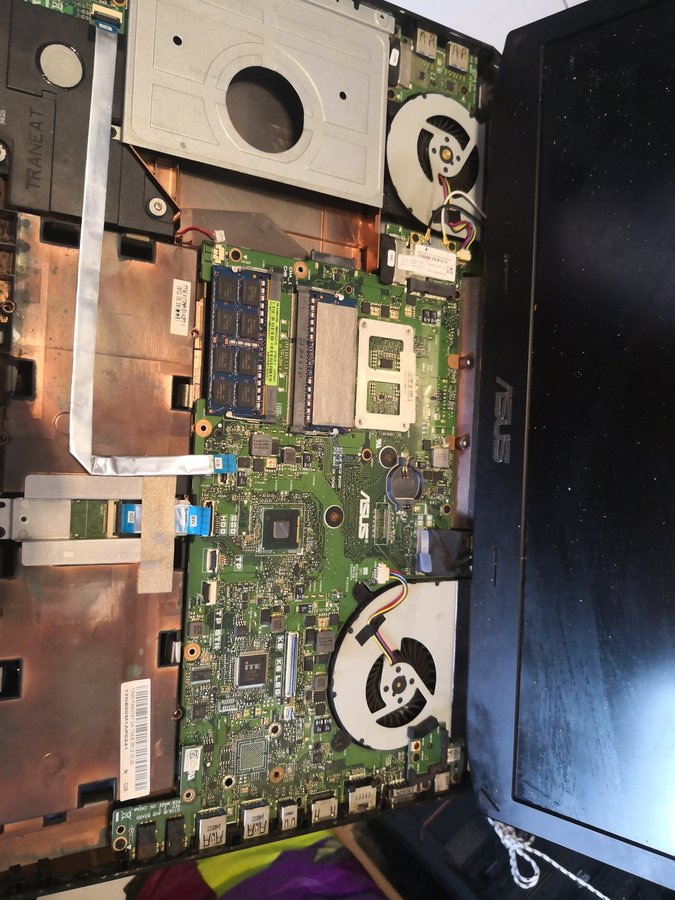

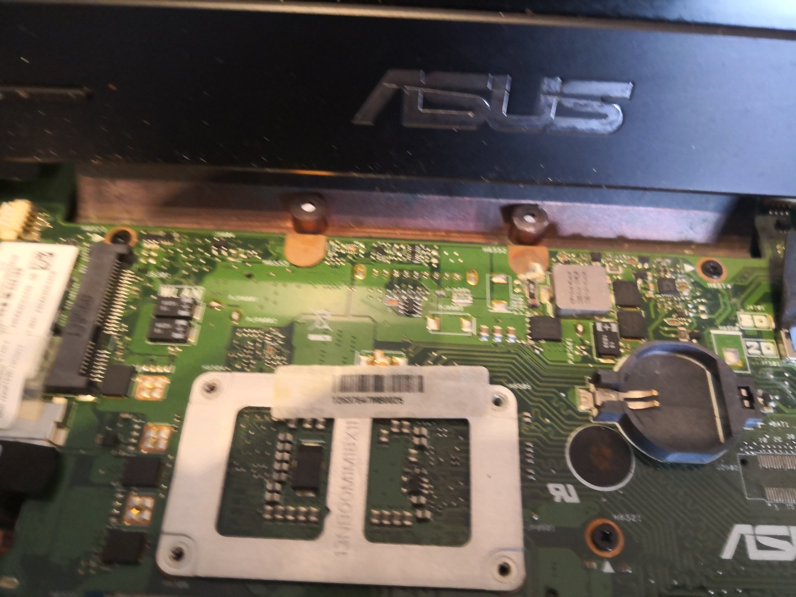

j'éssaye de débloqué un asus g750jx-j4201h qu'ont a plus le mot de passe du bios
retiré la batterie , j'ai retiré la pile du CMOS , resté appuyé 20 seconde sur le bouton power , laissé le pc presque 1h ainsi
J'ai loupé une étape?
pas cavalier comme les pc fixe donc je vois pas plus

Il me semble bien que tu as tout effectué correctement …
Tente de mettre 5 minutes les 2 pôles +&- de la batterie en court-circuit, avec un mini bout de fils, trombone, petit papier d'alu …
Car bien entendu, c'est dans le Cmos que cela ce passe :)
